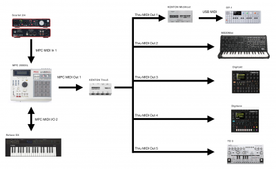

Hallo liebe Sequencer.de Freunde.
Ich stecke gerade mit der MIDI seitigen Verkabelung meines Setups fest.
Was ich gerne machen möchte, ist die MPC als Sequencer nutzen und das ganze
letztlich per Audiointerface an die DAW (Ableton) zu übergeben. Da ich das
seit einiger Zeit, entweder nur teiweise, oder aber garnicht lauffähig bekomme,
möchte ich euch um eure Hilfe bitten. Schaubild des Setups als Anhang anbei,
vllt könnt ihr mir mit der MIDI verkabelung helfen.
Vielen Dank schon mal im voraus.

Daher meine Frage, MIDI Syncst du nur oder steuerst du die Geräte wirklich mit dem MPC und willst du Ableton Live auch als Clock Slave laufen lassen, letzteres könnte (wenn ich mich an div. Postings hier im Forum erinnere) ein Problem sein, ohne es je probiert zu haben.
Der Wunsch wäre tatsächlich das ganze Setup über die MPC zu steuern. Wie mach ichs dann? Ableton will ich eigentlich nur nutzen um die Spuren einzeln editieren zu können / Effekte / zusätzlich VST zu nutzen.

Danke schon mal für die Hilfe. Problem wäre jetzt nur noch, dass ich mit der MIDI Verkabelung nach wie vor keinen Schritt weiter wäre. ? Vllt. findet sich ja jemand der Zeit und Lust hätte das anhand des beigefügten Schaubilds mal zu skizzieren was ich wo anstöpsel und wie und überhaupt... Das wär toll.
Das Thema MIDI-Verkabelung ist sehr stark davon abhängig, wie Du genau mit Deinem Setup arbeiten möchtest (Workflow etc.). Eine MIDI-Thru Box ist da m.E. nicht die optimale Lösung.
Vermutlich möchtest Du auf den diversen Synths MIDI-Tracks auf der MPC einspielen und dann auch wiedergeben können. Dazu musst Du die MIDI IN/OUT-Ports aller Endgeräte/Synths jeweils über eine MIDI-Patchbay mit der MPC verbinden. Bspw. über ein Mio XM von iConnectivity.
Sollte also die MPC der Master-Sequencer sein, solltest Du die Endgeräte auf Local OFF stellen und die MIDI-Patchbay dann so programmieren, dass die Note-On/-Off Signale der Endgeräte zur MPC (MIDI IN) geroutet werden und die MIDI-OUT Signale der MPC zu den Endgeräten hingeroutet werden. Jedes Endgerät erhält einen gesonderten MIDI-Kanal, der auf der MPC einer Spur zugeordnet wird.
Wenn der Clock-Master ABLETON sein soll (wie @dubsetter empfohlen hat), dann musst Du auch den Rechner an die MIDI-Patchbay anschliessen und ABLETON auf MIDI-Clock MASTER, die MPC auf MIDI-Clock SLAVE stellen.

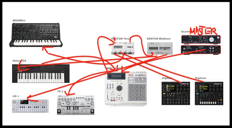

Schönes Setup, damit geht doch so gut wie alles. Es fehlt noch etwas um die Audiosiganle zu verwalten. Mischpult? Durch die Thru box hast Du ja gerade genug Verbindungen um Midi Through bei den Kanälen zu vermeiden.
Irgendwie so würde ich es machen. DAW Master zur MPC und von da aus verteilen. Reface eigenet sich vermutlich gut als Master Keyboard, also in die MPC zurück. VomMischpult dann die Summe zurück ins Audiointerface.
Damit dann das Audio aus der DAW mit der Fuhrparkt synchron läuft fehlt noch eine Sync Box, aber das ist ein ganz anderes Thema...

Ich hab natürlich auch ein Mischpult. Das ist aber gänzlich MIDIfrei. @orgo: müsste ich bei deinem Model nicht von der MPC zurück zum Audiointerface?
Müsste ich bei deinem Model nicht von der MPC zurück zum Audiointerface?
Die DAW sollte immer Midi-Master sein. Du drückst Start und alles andere läuft mit.
Wenn die DAW nur Aufnahmetool ist dann braucht kein Midi zurückkommen in das Interface. Wenn Du Plugin's anspielen willst, dann ja. Die haben dann mehr Latenz als die Hardware. Dass könntest Du in den Midi Tracks der MPC aber ausgleichen.
Bendenke aber dass DAW und Hardware nie so richtig synchron laufen werden ohne eine Sync-Box wie die E-RM Midiclock (es gibt auch anderer Lösungen). Die wäre die Brücke zwischen DAW und MPC (+ Hardware). Das kann man zwar auch händisch ausgleichen, ich habe ein ähnliches Setup und mir hat es das Leben sehr erleichtet.

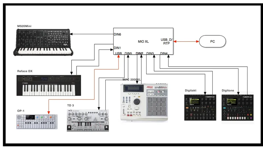

Gibts nur noch gebraucht, zB bei mir, muß aber keine MIDITemp sein, gerade für den USB Host wäre zB ein MIO XM oder MIO XL ratsam. Ich hab das mal aufgezeichnet.
Mögliche Szenarien (USB-Verbindungen in rot):
A: MIO XL, alles bis auf den OP-1 über MIDI angeschlossen. Der MS-20 Mini braucht meines Wissens Treiber für den USB Port, kann also nicht am USB Host genutzt werden.
Vorteil: flexibel, Raum für Reserven
Nachteil: durch das größere Interface teurer

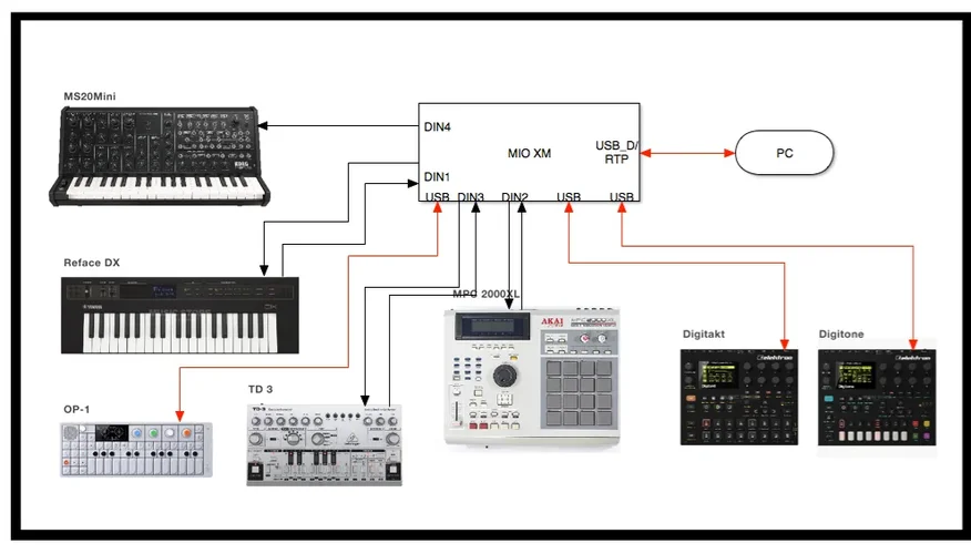

B: wenn man USB der Elektrons nutzt, die ja keinen Treiber brauchen, kommt man mit einem kleineren MIO XM hin, die 3 USB Hostports sind dann allerdings alle belegt, will man mehr anschließen, kann man einen aktiven Hub dranhängen. Gleiches gilt für die DIN-Ports, da ist dann nur noch ein Eingang frei, also keine Luft für Erweiterungen, außer mit einem weiteren Interface am USB Hostport.
Vorteil: kleines Interface benötigt, günstiger
Nachteil: kein Platz für Erweiterungen

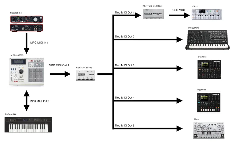

Auch wenn ich den obigen Empfehlungen zu einer MIDI-Patchbay aus eigener Erfahrung zustimme, habe ich unten kurz skizziert, wie eine Verkabelung ohne Patchbay aussehen könnte, sofern die beiden Kenton-Kästchen bereits im Haus sind. Solltest Du die aber noch nicht gekauft haben, würde auch ich eher zu einer MIDI-Patchbay raten.
EDIT:
1) MIDI-Clock vom Rechner synchronisiert MPC als Clock-Slave.
2) MPC gibt MIDI-Clock über Thru-Box an die fünf MIDI-Clock-Slaves weiter. Meiner 20 Jahre alten Erinnerung nach sollte es funktionieren, dass die MPC gleichzeitig als Slave laufen kann und MIDI-Clock ausgibt.
3) Reface ist auf MIDI Local Off geschaltet (ganz wichtig!) und dient sowohl als Einspielkeyboard als auch als Klangerzeuger. Über MIDI-Port- und -Kanal-Wahl des gerade aktiven MIDI-Tracks auf der MPC bestimmst Du, welches der sechs Instrumente (Reface, Digitakt, Digitone, TB-3, MS-20, OP-1) Du von der Reface-Tastatur aus spielst.
4) Was ohne Umstecken nicht geht:
(4.1) MIDI-Daten der Elektron-Geräte im MPC aufzeichnen, was man aber ohnehin nicht braucht, da die Teile ja ihren eigenen Sequencer mit Parameter-Locks haben.
(4.2) MIDI-Daten des OP-1 im MPC aufzeichnen, das kann dem einen oder anderen OP-1-Liebhaber fehlen, denn es könnte schon Spaß machen, die von den etwas verrückteren OP1-Sequencern erzeugten Noten z.B. an den MS-20 weiterzuleiten.
