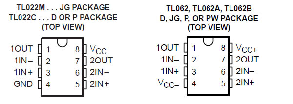

ich werde den mal besorgen wenn es passt. Habe bei Con.... den hier gefunden.
Also wenn das so geht, dann tausche ich den. Ist einen Versuch ja allemal wert.
Zum Vergleich habe ich mal die Pinbelegung hier :
Stimmt das so?

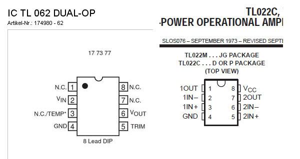

Also beim Con... habe ich nur tl 062 gefunden wo dann die grafik bei war, die
ich oben eingefügt habe. ist bei den modellen 072 und 082 das gleiche. fehler von denen?
hier der Link zum Produkt:
http://www.conrad.de/ce/de/product/1749 ... 62-DUAL-OP
ansonsten muss ich da wohl was bestellen, ist nur ärgerlich Versandkosten
von 5 Euro zu zahlen, wenn das Teil nur 23 Cent kostet.
Naja, ist ja nicht für mich. Aber obs dann klappt ist auch noch die frage.
