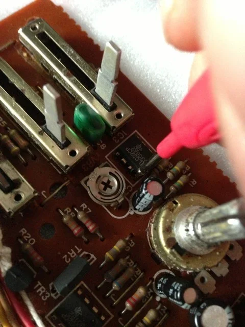

Am Bender gewackelt und gemessen: Spannung und ändert sich.
An Pin5 IC3 auf Benderboard gemessen: ca. 12V fest. Keine Veränderung beim bewegen.
Pin1: 5V
Pin5 als Bild nochmal. Bin mir bei der Belegung nicht ganz sicher, da keine Einkerbung.
Re: SH-101 Pitch/MOD Bender Defekt
Pin1: 5V
Das ist Pin8 (Vcc) den Du da misst. Konstante Spannung von 12V scheint auch ok,
habe aber gerade keine Zeit nachzuschauen.
Wenn keine Kerbe an einer der IC-Seiten zu finden ist, dann ist Pin1 durch einen Punkt auf der IC Oberflaeche markiert.
Towel schrieb:
Das ist Pin8 (Vcc)
Auf dem Bild ist der Punkt verdeckt!
PIn1 hatte ja seine Betriebsspannung (5V).
Die Masse hab ich beim Messen direkt von der Anschlußbuchse abgenommen.
Was ist mit dem Power Schalter? Da ist ja eine Schwachstelle bei der 101.
Beim Messen hab ich gemerkt (101 auf Front gelegt, Seq auf Hold), das es manchmal beim aufdrücken zu Knacksern und Schwankungen kommt.
Hab ja weiter oben schon beschrieben, leichter Druck auf die Schwarze Taste und es variiert/ eiert der Sound.
