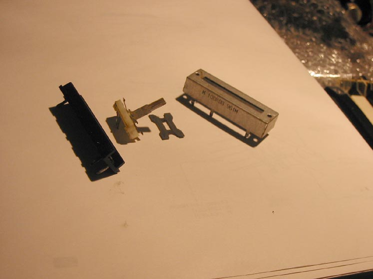

leider muste ich bei meinem Neuerwerb feststellen, das von der Hüllkurve die Schieberegler von Decay und Sustain nicht funktionieren.
Jetzt habe ich die Kiste aufgeschraubt und mich bis zu den Potis und Slidern durchgearbeitet.
Dabei habe ich festgestellt, dass die Potis und Schieberegler ziemlich Ölig sind.
Ist das normal oder wollte mein Vorbesitzer den Kleinen mit Kontaktspray besoffen machen ???
Ich habe jetzt schon mal alles von "Öl" und Staub befreit, bei einem Zahnstocher die Spitze weich gekaut und im Inneren der Slider
auch den ganzen Knieß rausgeholt.
Kann ich noch etwas machen bevor ich zuschraube und enttäuscht feststellen muss, das es immer noch nicht funktioniert ?

Geht garnix mehr oder kratzt der Regler?
Im Zweifel Deoxit D5... wenn das nicht hilft, dann hilft nur noch austauschen.
Wenn Du mit zahnstochern in die Potis gehst, dann bin ich mir nicht sicher, ob das sie besser macht ;-)
Löte die Potis aus, mach die Gehäuse auf (Blechklammern aufbiegen), reinige sie mit einem Q-Tip, mach sie wieder zu, wieder einlöten. Oft ist auch der Schleifer des Mittelabgriffs verbogen.
Ansonsten: Synth Waschen. Ich habe die SH101 Platinen schonmal in 30%igem Alkohol über Nacht eingeweicht, danach in der Dusche abgespült, dann das Wasser mit Druckluft runtergepustet (Trick: in eine Kneipe mit Dyson Händetrockner gehen, und die Platine durch den Händetrockner ziehen :mrgreen: )
Ansonsten: die Potis sind ganz normale ALPS, die es im Prinzip noch gibt. Technology Transplant hat die immer wieder mal im Programm.

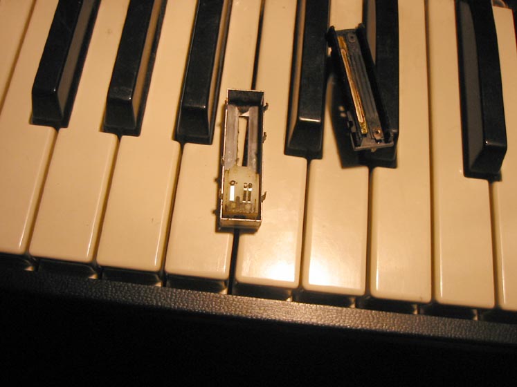

Nein nein Florian, nicht Potis !!! Slider
Potis würde ich mich nicht trauen da blind zu stochern.
Aber in die Schieberegler kann ich ja reingucken.
Nur ist mir nicht klar, wo der Kontakt ist. Was ich sehe, sind schwarze Streifen links und rechts an den Seiten,
etwa 2 mm breit, die Mitte ist dann so braun wie das Board selber.
Oder entsteht der Kontakt unten wo man es nicht sehen kann ???
Bin da wirklich nicht firm in der Sache, gucke aber gerne rein.

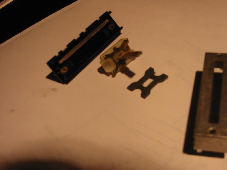

Slider sind Potentiometer! Es gibt Drehpotis und Schiebepotis
Ist zwar ein System 100, aber es sieht bei den neueren Potis ziemlich ähnlich aus:
http://fa.utfs.org/diy/roland100/system100_restoring/
PS: die Ebay-Auktion umfasst alle(!) Fader und Drehregler für den SH-101. Die Qualität ist deutlich besser als bei den originalen Rolandreglern. Ich kann es wirklich nur empfehlen, die alle zu tauschen. Der Synth ist dann besser als neu.
