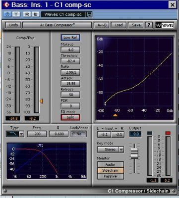

Kann mir mal jemand erklären wie man den Waves C1 Sc (Sc steht für Sidechaining, den gibt's zusätzlich zur normalen C1 version) dazu bringt ein Signal von einer anderen Spur zu verwenden?
Es geht wohlgemerkt um eine Uralt Cubase-Version die in Punkto Sidechain nichts kann, das muss also rein vom Plugin aus funktionieren. Funktioniert dann wohl so, dass man in dem Quelltrack den C1 Sc lädt und dann im Zieltrack noch mal den C1 und der C1 ausm Quelltrack soll dann das Signal kommen das im Zieltrack zur Komprimierung führt.
Soweit die Theorie.
In der Praxis hab ich's mal vor über zehn Jahren hingekriegt, leider sind Waves Plugins ja alle unnötig kompliziert und leider ist Waves ja auch zu blöd für brauchbare Manuals und ich bin leider zu blöd um es selbst (wieder) herauszufinden.
Deswegen frag ich mal hier: Weiß irgendjemand wie das geht?

der keymode "stereo" macht halt nicht das, was viele leute denken. damit kannst du nämlich gar kein "sidechain" machen, nur sozusagen nur "keying".
die funktionierenden varianten sind aber relativ unkompliziert.

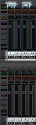

2.
methode 2 ist bei stereo spuren zwingend, geht aber in auch in jeder anderen situation.
dabei benutzt du gruppen kanäle im audio mixer.
- dort machst du dann das gleiche spiel wie bei methode 1: die linken kanäle beider spuren werden vertauscht, und in einer der beiden gruppen werden rechts mit links vertauscht. dann jeweils das plug-in einschleifen und in beiden den mode L->R auswählen.

ich habe zu methode 2 schon vor 20 jahren diesen screenshot immer in allen möglichen foren gepostet. gut, dass ich ihn immer noch greifbar habe. :)
55357
das schöne an der sache ist, dass du für den umstand belohnt werden wirst. denn jetzt kannst du jeden beliebigen filter für das key input einschleifen und bist nicht mehr nur auf das waves filter angewiesen.
falls die spur, die das key input ergeben soll, sehr stereo ist, mische sie (falls "klassische" anwendung gewünscht ist) vorher zu mono zusammen oder nimm nur eine seite davon.
