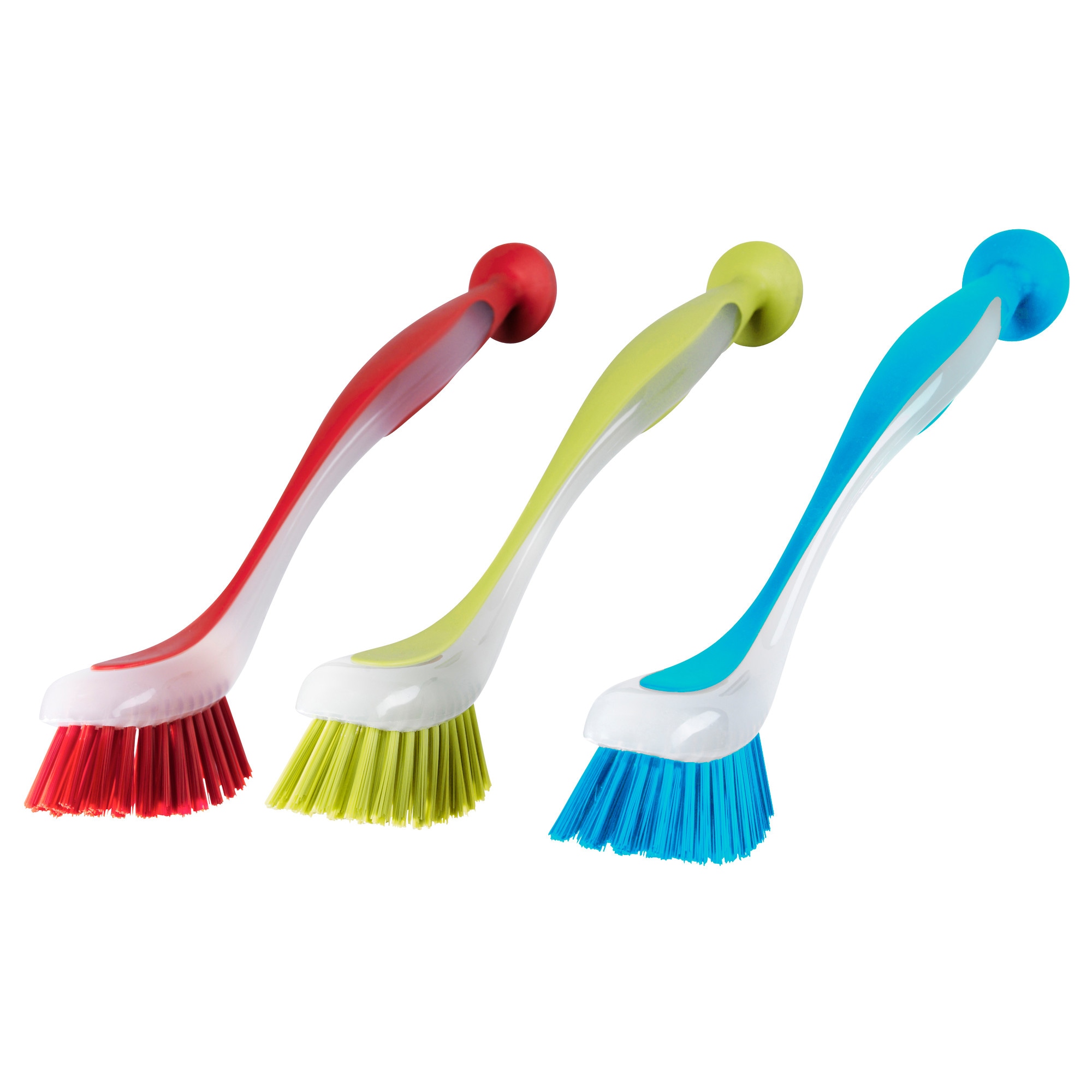

Das eigentlich lediglich erforderliche Ersatzteil war hingegen ein Folienkabel, das Mikrofon, Näherungssensor und Frontkamera vereint - auf ebay für 5 EUR INKL(!) Versand zu haben. Habe es heute als Doppellinkshänder nach Onlineanweisung in etwa 90 Minuten mit den Werkzeugen eines Kumpels und der eigens gekauften IKEA-Spülbürste Plastis mit Saugnapf ;-) getauscht - alles wieder gut...

Ich habe schon aus Verzeiflung mal ne schraube mit dem kopf mit Sekundenkleber auf die scheibe geklebt , und dannach das glas mit einer rasierklinge wieder sauber gemacht, ging aber dann auch ....ohne pömpel.
