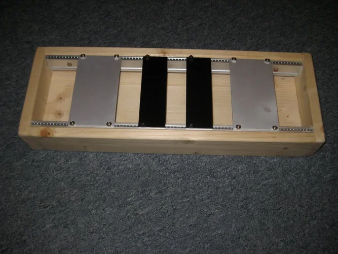

Habe bisher drei Holzcases gebaut, daher etwas Erfahrung gesammelt.
Die Befestigung der Profilschienen ist gar nicht so einfach, vor allem,
wenn die Reihen in unterschiedlichen Neigungswinkel befestigt werden sollen.
Es ist am einfachsten die beiden Profile, wie in dem abgebildeten Goike Case von innen zu befestigen.
So kannst du deine beiden Reihen genau ausrichten.
Das Verbindungsteil, was die beiden Profile hält, kannst du recht schnell selber anfertigen, das Problem sind nur die Befestigungsschrauben, die die Schienen halten in dem Verbindungsteil zu versenken, damit sie nicht überstehen und du sie am Holzrahmen befestigen kannst.
Bohrungen durch die Seitenteile würde ich vermeiden, abgesehen von der Optik ist es ziemlich schwer das genau hinzubekommen.
Ich würde auf Gewindeeinschubstreifen verzichten und einfache Muttern einschieben, die du verschieben kannst, damit du auch Analogue Systems Module ohne die hässlichen Lücken einschrauben kannst.
Viel Erfolg
Die Breite weist du ja erst wenn du die Schienen hast und die querstreben befestigt hast, auf die Idee mit diesen Querstrben bin ich noch nicht gekommen, ich habe 2 Löcher durch die Profilschienen gebohrt.
Für meinen ersten Versuch nicht schlecht, aber ich werd definitiv noch ein anderes bauen.

Habe mir gestern die ersten Sachen für meinen DIY Koffer geholt u.a. auch die Profilschienen.Also,ich habe die noch nicht fest eingebaut aber bislang gestaltete sich das als unmöglich die beiden langen Schrauben links oder rechts einzuführen.Da gibt es ja nicht mal ein Gewinde,ständig verkanten die Dinger...Wenn ich hier schon versage kann ich eigentlich gleich wieder aufhören :selfhammer:
Viel Erfolg
:supi:
Problem ist nur das bei der geringen Holzstärke im ersten Beispiel die Schrauben wieder auf der anderen seite rauskommen würden.
Obwohl man mit den Verbindugsteilen so ne art Schablone hätte fürs Bohren, naja evtl muß ich doch dickeres Holz nehmen.
Das Materieal was hier verwendet wurde ist übrigends Bambus Holz.(Wo bekommt man sowas?)
Ich frag mich nur wie er diese Ränder gemacht hat?
Das Gewinde schneidet sich selber rein, kraftvoll möglichst gerade reinschrauben!!
Wenn du durchschrauben willst, weil du so dünnes Holz verwenden möchtest musst du unbedingt eine Bohrschablone anfertigen, damit du Proben mit billigem Holz machen kannst.

Also ich hatte mir jetzt erstmal Leimholz Fichte/Tanne ausgeguckt (1,8cm dick),keine Ahnung ob das das richtige ist.Scheint ok zu sein.Stabil und günstig :)
Kann man sowas nehmen?
Ich wollte im Baumarkt mal fragen ob die mir die Seitenteile zuschneiden können wenn ich das Holz dort kaufe.Machen die sowas oder nehmen die nur Großaufträge an?
Edelholz wäre zwar nice aber so aufwändig/teuer muss das Gehäuse nun auch nicht werden.Zweckmässig und einigermassen sauber verarbeitet reicht.Lackieren werd ich das dann auch noch.
Zuschnitte machen sie schon.
Weiss aber nicht ob sie auch schrägen oder sowas machen, was aber super wär, hab selber nur ne Kreissäge die etwas zu grob für sowas ist.
