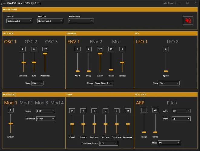

Ich habe für meinen alten Pulse einen Editor entwickelt, mit dem sich alle wichtigen Midi Controller bedienen lassen. Es geht quasi alles bis auf Programchange und Sysex dump/bulk, bei Programmänderung werden keine Controllerparameter im Editor übernommen (die werden vom Pulse nicht per Midi gesendet).
Wenn hier Interesse besteht, kann ich den Editor for free dem Forum zum Download anbieten. :)
Wichtig: den Editor gibt es nur für den alten Pulse und auch nur für Windows Plattform (Windows 10 oder höher)

So, nach ein par kleinen Bugfixes und kleineren Erweiterungen stelle ich meinen Waldorf Pulse Editor für Euch zum Download bereit. :)
Vorweg ein par Infos dazu:
  • Es können vom Editor aus die Programme im Pulse ausgewählt werden. Wird im Pulse selbst das Programm gewechselt, wird dies nicht an den Editor übertragen (Der Pulse kann nur Prgramchange empfangen, aber nicht senden).
  • Beim Programwechsel werden keine Controllerparameter übertragen. Die Controllerparameter können aber über die Controllersend Funktion im Pulse an den Editor gesendet werden (Am Pulse die Tasten Shift + Mode, Ctrl auswählen, wieder Shift + Mode drücken).
  • Der Editor kann parallel zur DAW genutzt werden.
  • Ich konnte den Editor bisher nur auf meinem Windows System testen. Daher kann ich nicht ausschließen das es evtl. zu Problemen kommen kann. Getestet wurde Auf Windows 11 mit Cubase 11 und einem Motu Midi Express 128.
  • Den Editor habe ich in meiner Freizeit entwickelt und ursprünglich nur für den Eigengebrauch geplant. Deshalb ist jede Form von Garantie oder Haftung ausgeschlossen, die Benutzung geht auf eigene Gefahr!
  • Viel Spaß beim benutzen! :)
Hier der Downloadlink: https://www.dropbox.com/s/6ayxy65n56rt3de/Waldorf_Pulse_Editor_1.0.6.zip?dl=0 (der geht inzwischen nicht mehr)
