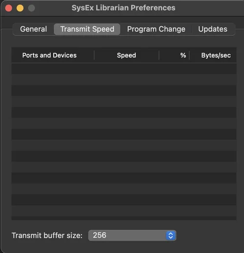

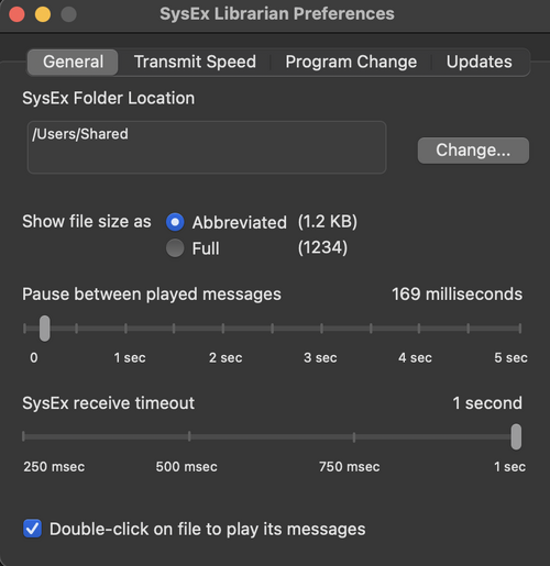

Habe seit kurzem einen Sonicware Texture Lab. Nun versuche ich verzweifelt, ein Sample als SYX zu übertragen. Habe es mit dem Audiofile Converter in SYX gewandelt. Versuche dann es zu übertragen. Läuft bis zum Ende durch. Dann bei Abschluss der Übertragung kommt am Sonicware die Meldung - D.ERR. Bedeutet ja Fehler. Bin ratlos, habe schon alles mögliche probiert was mir so einfällt. Verschiedene Hardware und Programme zum übertragen verwendet. Nix klappt.

probier mal, die Sysex-Übertragungsrate zu verlangsamen. Manchmal verschlucken sich die Geräte bei der Übertragung.
Alternativ: Anderes MIDI Interface probieren (kein USB-Port dazwischen - kann manchmal Probleme machen)

Herzlichen Dank für die Antwort. Hatte das alles probiert, hilft alles nix. Spiele die Samples ins Line In. Geht doch besser.
Kurze Bericht.
Geht jetzt alles mit übertragen. Lag an dem Mensch der vor dem Gerät sitzt. Gerät muß auf Recieve gestellt werden, dann gings. Gern gemachter Fehler.
