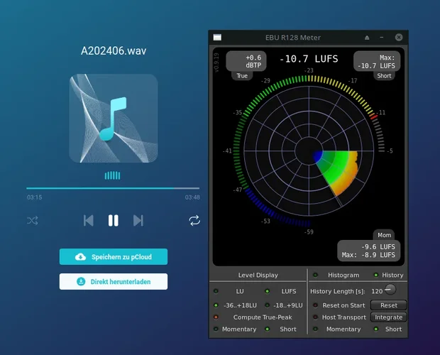

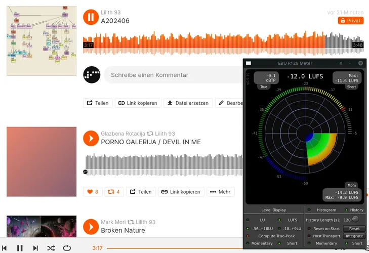

Vermindert soundcloud in letzter Zeit die Lautstärke? Mir ist jetzt schon mehrmals aufgefallen, dass meine dort Tracks ca. 1-2 dB leiser sind oder ich hab einen an der Waffel.
Hier mal Soundcloud:
und hier pCloud:
Bei pcloud ist es so laut wie in SunVox, aber Soundcloud ist ein ganzes Stück leiser und klingt auch schlechter und scheint komprimmiert zu sein.

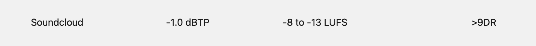

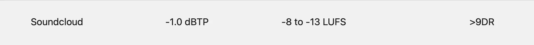

Sehr gut, das SC das endlich macht...
Hat der Lautheits-Schwachsinn da auch endlich ein Ende. Obwohl -12LUFS eigentlich immer noch viel zu laut sind.
Ich hab nicht gefunden, dass das so wäre. Lad gerade mal ein Testfile hoch...
Hmmm Testsignal mit -10 LUFS kommt mit -10.4 LUFS an. Daran kann's nicht liegen. Eventuell wenn True Peak drüber ist?

Die Werte oben sind nur die Empfehlung. Bei loudnesspenalty taucht soundcloud z.B. gar nicht auf.

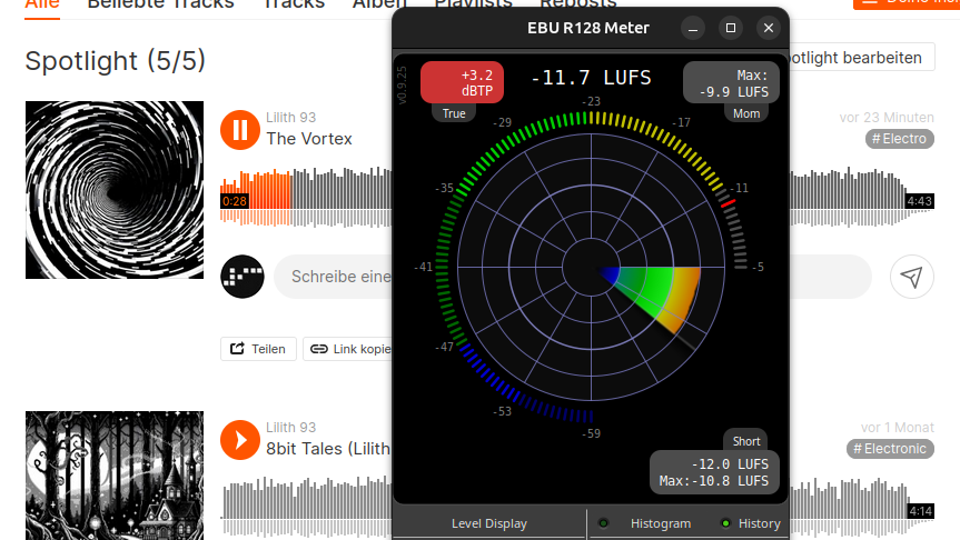

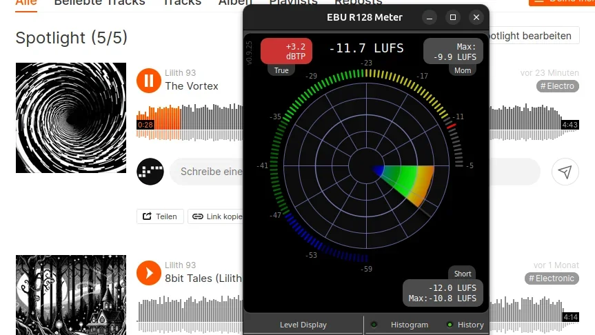

Wieder so ein komischer Fall. Track mit - 1 dB TP gerendert, was mir auch von Reaper angzeigt wird, wenn ich den Track wieder bei SC runterlade.
Spiele ich ihn in Firefox ab, bekomme ich bei + > 3 dB TP . Komischweise aber nicht immer den gleich Wert. Über pCloud und Firefox alles perfekt.
Ich dachte immer, dass bei einem Pro-Account der Track als WAV gespielt wird. Offenbar nicht der Fall. Ich höre an der Stelle kein Kacken, also wird's ignoriert.

Der TruePeak verändert sich nun Mal durch lossy Kompression, auch wenn die Lautheit gleich bleibt.
Und das SC die hochgeladenen Files zum Abspielen lossy komprimiert ist ein so alter Hut, das lernt man hier eigentlich nach spätestens 2 Monaten...

Schon klar. Deshalb hab ich ja auch - 1 dB TP gewählt. Und warum bekomme ich nun trotzdem +3dB?
Weil die MP3-Kompression das daraus macht.
Lies Grundlagen und spiel nicht mit ChatGPT rum.

Ja, hab da was verdreht. Es wird komprimiert und deshalb soll man ja gerade die Toleranz beibehalten bezüglich True Peak.
An der Lautheit liegt es nicht, dass es trotzdem überschiesst. Sonst waere das bei anderen Tracks auch so, die ja zum Großteil alle noch lauter sind.
