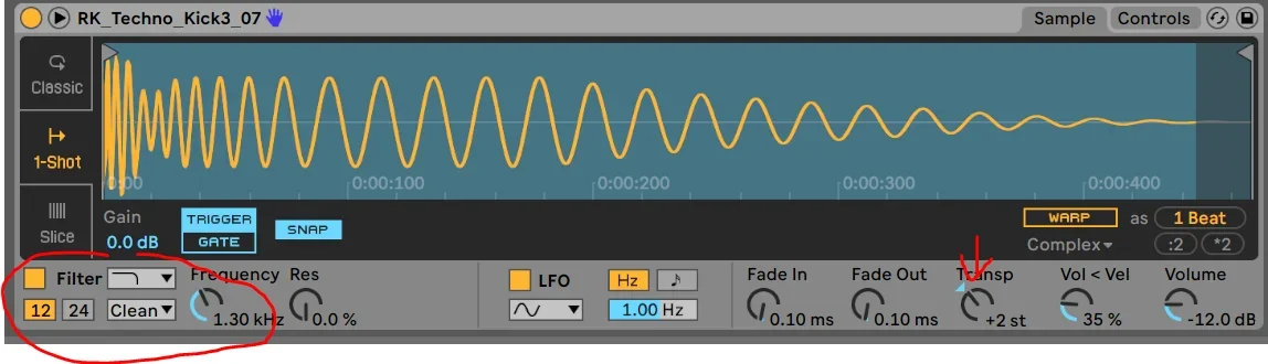

Angefangen hab ich das ganze mit ner Kick, die muss scheppern ist ja Techno.
Das Basis Layer ist ein Sample von Florian Meindl, die machen unter dem Label Riemann sehr schöne Techno Sachen. Auf jeden Fall konnte ich das Sample nicht so stehen lassen und musste etwas dran schrauben.
Also erstmal das ganze in Tune gebracht, für ein schönes G#. Dummerweise hab ich dann festgestellt, dass die Kick zu Klickie ist, also hab ich das Top End weg gecuttet.
Länge des Samples war ok, konnte man so dann erstmal lassen. Den Lowpass Filter hab ich mit einer niedrigen Flankensteilheit weg geschnitten, damit dass nicht ganz so ruppig klingt. (Feature Request an Ableton: 6db Slope)

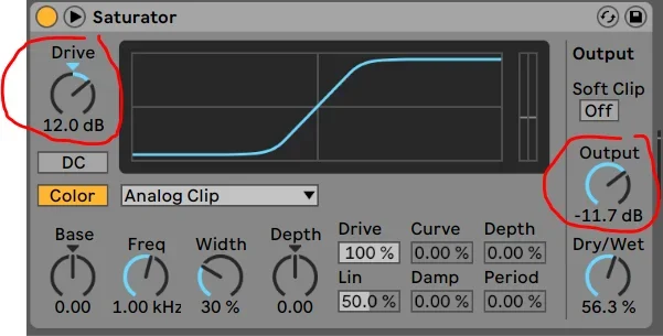

Danach mussten auch wieder ein paar Obertöne dazu, dass hab ich dann mit dem Saturator aus Ableton gemacht, geht schön schnell und was man rein dreht auch wieder raus drehen, zu dem Zeitpunkt war mir Lautstärke noch nicht wichtig, sogar unerwünscht, da dass dann später das Bild verfälscht (Lauter = Besser).
Manche finden die Clipper ganz toll und lassen den Saturator gern übersteuern, find ich aber nicht gut rundet mir die Kick noch mehr ab als ich das sowieso schon gemacht hab. Das ganze dann noch parallel rein gedreht und schon klang das ganze wieder etwas spritziger.

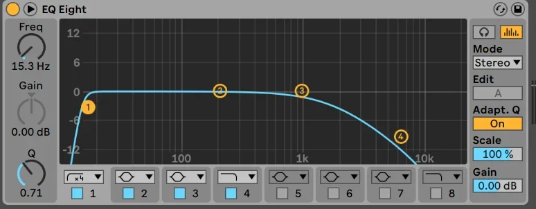

Ein bisschen zu spritzig, deswegen hab ich das ganze oben rum bei rund 7khz wieder raus gecuttet, aber smooth.
Und der obligatorische Lowcut bei 15Hz, da war einfach nix mehr von Interesse.

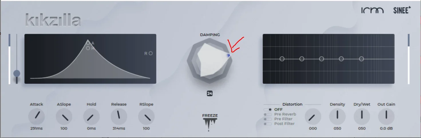

Alles klar Kick steht schonmal dazu musste es aber noch ein wenig rumpeln und dafür kam das Plugin Kikzilla zum Einsatz. Wie im Vorgänger Beitrag kann man auch den Taschenrechner zücken und sich das ganze ausrechnen, dazu hatte ich aber keine Lust
Da das ganze nicht ganz so heavy sein sollte hab ich eine relativ lange Attack mit kurzer Release Phase für das Reverb gewählt, auf Distortion verzichtet und den Filter etwas zugedreht. Hier list der Lowpass aus welchen Gründen auch immer falsch rum, so dass man nach rechts die Frequenz absenkt, crazy. Ist also auf dem Bild fast zu und nicht fast auf.

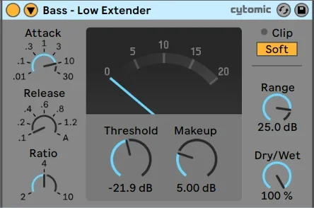

Der Glue Compressor mit dem tollen Preset Low Extender funktioniert immer super auch hier und kam zum Einsatz:

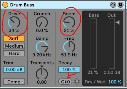

Und zu guter letzt der Ableton Drum Buss mit dem alles nochmal heftig gegen die Wand gefahren wurde. Dazu kam noch mal etwas mehr Subbass in der passenden Note und noch etwas Saturation, den Rest hat es nicht gebraucht.
Das wars dann auch schon und das ganze klang dann ganz amtlich.
