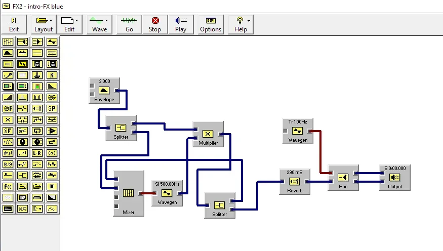

Ich bin dabei, das Ganze mit FX2 nachzubauen. Meine Zwischenerkenntnis ist die, dass die abwärts laufenden "Spiegelfrequenzen" (ichnenndattjetzmaso™) mit Ringmodulation plus Envelope-Generator als zusätzlicher Modulationsquelle wohl theoretisch machbar wären, wenn man ein halbes Jahrhundert Zeit hätte herumzuprobieren. Viel eher vermute ich den Ursprung besagter Frequenzen im Aliasing des Samplers, denn der S50 hat als maximale Abtastrate 30kHz, daneben sind noch 15kHz möglich. Gerade bei der niedrigeren Samplingfrequenz entstehen besagte Artefakte von ganz alleine (-> Nyquist-Theorem).
Hier mein erster FX2-Entwurf:
Und hier das akustische Ergebnis:
Jetzt fehlen nur noch die Aliasing-Artefakte... ;-)
nee, die fehlen nich'.. findest du wirklich das es dem Original recht ähnlich ist?
Ich nicht, so gar nicht.. aber ich will
auch kein Spassverderber sein, denn den wünsche ich Dir weiterhin dabei.

Ich habe heute auch mal probiert (und bin dann komplett vom Thema abgekommen, anyway... :)), ich denke der Ansatz ist nicht verkehrt. Entweder würde ich den FX Sound aus zwei unterschiedliche Klänge zusammensetzen, oder es mit dem Sampler/Editor probieren. Ein einziger Sound Patch für kurzen und langen Zap, ist tatsächlich etwas schwierig, wenn auch nicht unmöglich.
Ich vermute, da ist auch was mit Noise enthalten.
