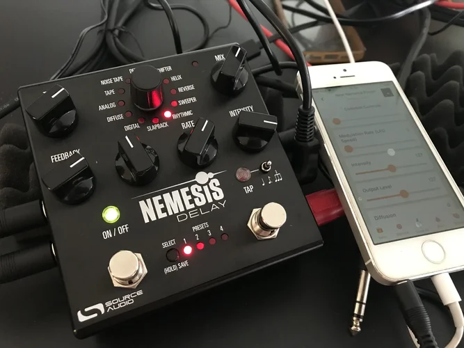

Also ich glaube ich kenne die Antwort. Das Nemesis erkennt bze legt festc anhand einer Monoklinke in Input 2, das es sich um eine Datenübertragung handelt. Eine Stereoklinke schaltet dann in den Stereomodus und den Dateninput aus ..
Shit, das Datenkabel des Nemesis ist ein Stereo Kabel, also ist meine Theorie nix.. Kann ich vielleicht das Steuersignal über ein Y Kabel mit dem Right Signal zusammen einspeisen ? , das umstecken nervt. Aber die App ist schon cool, da bekommt ein Iphone 5 auch wieder einen richtigen Wert. Toll das die alten OS supported werden
