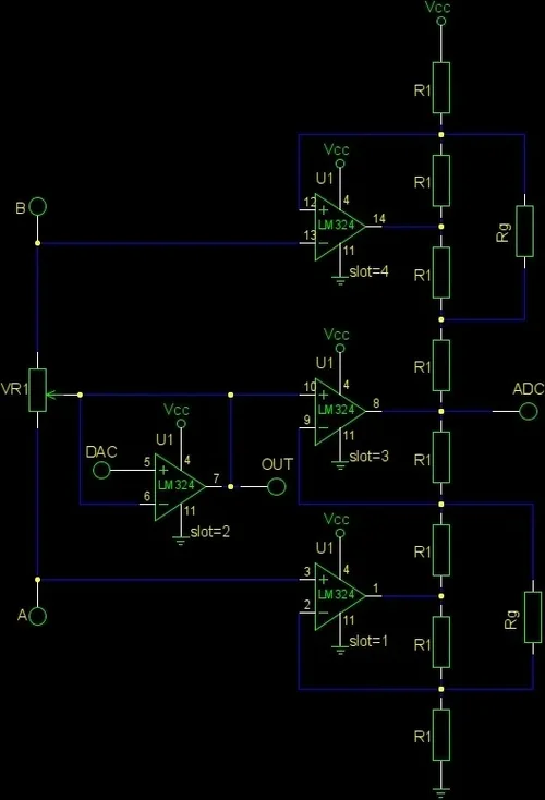

Erster Entwurf, keine Ahnung ob es funktioniert, die Widerstände müssen sicher noch eingestellt werden.
Ist ein einzelner Quad Opamp IC.
A und B ist wo das Poti im Synth hängt
OUT geht dort hin wo der Schleifer sonst hängt.
Kann jemand was dazu sagen, ist das Prinzip in ordnung oder falsch?

Irgendwie ist mir gerade unklar, was du eigentlich willst.
Wenn das Poti sowieso eine CV einstellt, dann kannst du die einfach direkt parallel wandeln.
Wenn das Poti irgendwo im NF-Pfad hängt, dann funktioniert es so nicht - da die Audio-Spannung ja auch Null sein kann und du dann nix rausbekommst.
Ansonsten sind asymmetrisch versorgte LM324 nicht erste Wahl für so etwas, nimm lieber (z.B.) TL074 mit symmetrischer Versorgung, dann muss man sich um weniger drumrum kümmern.
Re: Spannungsabfall am Poti messen mit Instrumentenverstärke
Hmm daran das die Spannung Null sein kann habe ich nicht gedacht, ließe sich aber theoretisch kompensieren da ich auch vorhabe den VCO zu messen, so kann ich dann ja immer die Werte je nach phasenlage nehmen... Oder einfach immer die Wendepunkte nach dem letzten Nulldurchgang speichern.
Und wenn DC und AC Null sind brauch ich es auch nicht speichern da es dannn wohl egal ist :)
Im Notfall muss ich mir halt was anderes einfallen lassen. aber ich denk schon das das möglich ist
Sonst gehts eigendlich nur darum die Spannung für den ADC so aufzubereiten damit die 10 Bit auch ausgenutzt werden..
Du könntest eventuell auch eine Gleichspannung zusätzlich aufs Poti geben - der Wandler kriegt dann ein Tiefpassfilter und sieht nur die geteilte Gleichspannung, der NF-Teil wird mit einem Elko abgekoppelt und sieht nur die Wechselspannung. Das geht allerdings nicht perfekt. (Ich hab damit für die Filterresonanz beim Simple rumprobiert, um das ausdünnen auszuregeln, da hatte ich aber immer noch so viel DC in der NF, das es mir bei schnellem Drehen die Arbeitspunkte verstellt hat und Soundaussetzer gemacht hat. Jetzt sitzt da einfach ein (Stereo=)Doppelpoti, das ist im Entwurf völlig langweilig, aber es geht ohne Kopfzerbrechen. Der Simple V2 bekommt da übrigens einfach einen Schaltungskniff, mit dem das ganz simpel, und fast ohne extra-Teile geht. )
Du holst dir einen hochohmigen rail-to-rail-Opamp und vergißt die symmetrischen Instrumentenverstärker.
