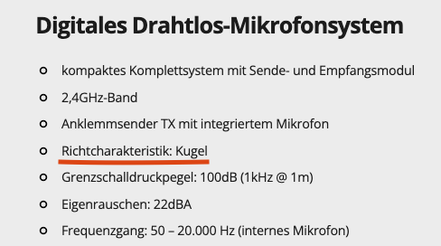

Das Ansteckmikro ist schon ok. Habe kein Problem mit Rumpeln oder Rascheln. Nur der Raum hallt halt ein wenig zu viel. Basotect wäre auch ne Idee.
je besser Du das Micro aussuchst und positionierst - um so weniger musst Du nachpfuschen
Das Wichtigste ist imho ein halbwegs gutes Mic, keine Ahnung welches du da verwendest.

Zum Raumhall das Mic sollte so nah wie möglich zum Sprecher zeigen. also zB Kragen besser seitlich zum Kiefer (Bügel Lavaliermikrofone). Somit gewinnst du Pegel und der Raumhall tritt weniger in Konkurrenz zur Stimme auf. Viele stecken das Rode einfach an die Hemdtasche, was weniger Pegel und mehr Hall zur Folge hat.
Raumhall kann(muss) man durch Vorhänge, Matratzen, Decken deutlich reduzieren.
Bastellösung: Du kannst mit einem guten Dynamischen EQ den Raumhall in den dominierenden Frequenzen etwas weg "ducken", so wirkt die Aufnahme trockener in den Sprechpausen bzw zwischen den Silben. Aber das bedeutet auch etwas Verlust beim Ausklang von Stimmhaftenlauten, die im dominanten Frequenzbereich des Halls liegen.
Den typische bassigen Nahbesprechungseffekt, bekommst du mit einem Großmembran Mic - Richtcharakteristik Niere und Acht. Kugeln klingen hier neutral.
Das geht bedingt auch mit dynamischen EQ allerdings nicht so sehr überzeugend.

Steht oben, ein Rode
OK, sorry überlesen.
Lavaliermics finde ich für Podcasts etwas schwierig....erstens wie schon erwähnt wegen der Kugel Charakteristik , die zu viel Raum einfängt.
Zweitens ist ein sichtbares Mic im Broadcast/Podcast Bereich psychologisch sinnvoller, da der/die Sprecher dann genau wissen, wo sie reinreden sollen. Lavaliermics habe ich nur für Redepulte, Vorträge etc. verwendet, egal ob kabelgebunden oder Funk wie deines.
