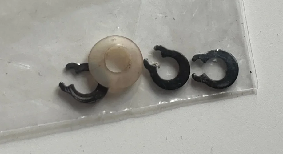

Hab gestern Bandandruckrolle & Mitlaufrollen in einem alten Bandecho durchgetauscht und wie immer war der Umgang mit den Sprengringen, welche die Rollen auf den Achsen höhenmäßig fixieren, ein Alptraum. Dass es Spezialzangen gibt (welche?), die das mindern, ist mir klar. Aber es gibt ja – auf dem Bild zu sehen – auch so Nylonhalter die schonmal wesentlich einfacher zu handlen sind. Und warum nennt man das eigentlich Sprengring?
Wollte nachhören, was es aus euer Erfahrung an Alternativen gibt, um Thema Auf-/Abziehen deutlich zu vereinfachen. @Feldrauschen, du hast doch auch nen Stapel Echos?

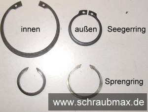

"Vor der industriellen Großserien-Herstellung wurden Ringe mit quadratischem Querschnitt von einem Rohr auf der Drehbank abgestochen und anschließend an einer Stelle aufgebrochen. Ringe mit rundem, später dann auch mit quadratischem Querschnitt wurden durch „aufsprengen“ (trennen) einer aus Federstahl-Draht gewickelten Spirale hergestellt; dieser Umstand hat dem Ring seinen Namen gegeben."

Nylonhalter gut und schön muss aber doch festsitzen - daher wenn original Sprengring würde ich das belassen oder auf ein ganz andere Führungsrolle umsteigen , (zb kugelgelagert )

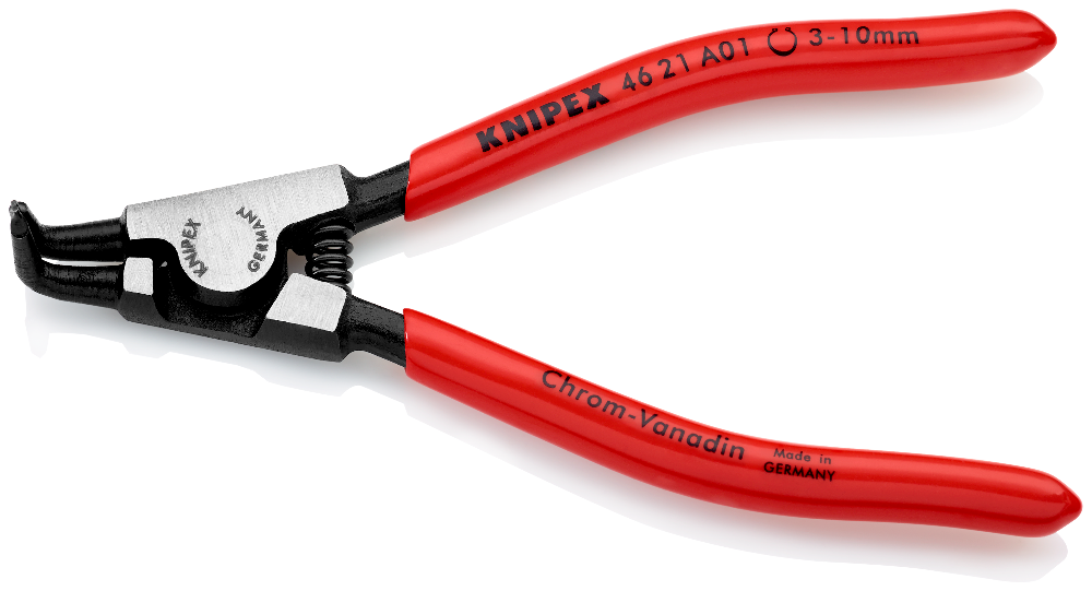

Jo, ist jetzt im zweiten Anlauf ne Knippex geworden, hätte das u.a. auch gern vermieden, weil ja doch immer das Risiko besteht, dass der Sprengring beim Handling wo reinfällt, z.B. Motor. Egal

Eigendlich sind das Seegerringe, Sicherungsringe oder Nutenringe.

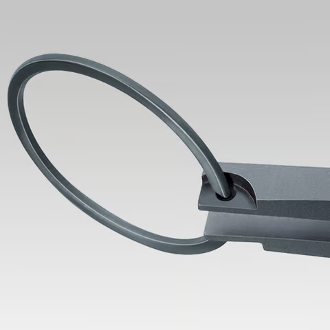

Zurück zur Topic: die nagelneue Knippex-Sprengringzange hat genau 2 Ringe lösen können bevor sie sich am dritten verbogen hat. Bin immer noch nicht überzeugt dass Sprengringe der Weisheit letzter Schluss sind.

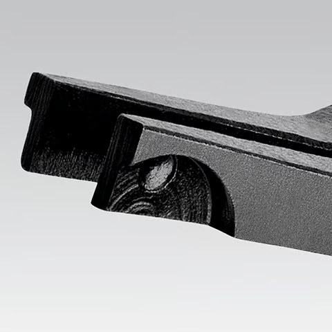

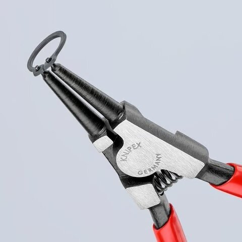

Mir ist nicht ganz klar, was ihr da genau getan habt.
Normalerweise brechen diese Zangen bei sachgemässer Anwendung nicht so schnell.
Vielleicht habt ihr die falsche Zange für die Anwendung ausgewählt?

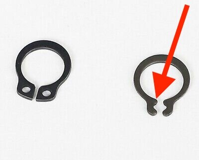

Sicherungsringzangen gibt es in verschiedenen Varianten (für Innen und Aussen,
gerade oder abgewinkelt und jeweils für verschiedene Durchmesser).

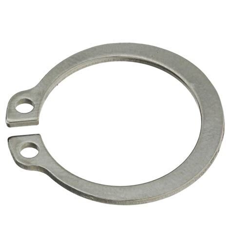

Es gibt auch einen Unterschied zwischen Sicherungsringen(DIN 471 umgangsprachlich Seegerringe)
und Sprengringen.
Sprengringzange
Sicherungsringzange

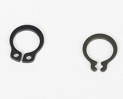

Bei kleineren Sicherungsringen unter 10mm habe ich eher das Problem dass die Ringe zu weit aufgebogen werden und sich plastisch verformen und ersetzt werden müssen.
Am nervigsten ist aber die offene Bauform ,da diese Ringe gern wegschnippen.
Knipex Sicherungsringzangen habe ich in jahrzehntelangem Einsatz gehabt
und nur einmal eine Kleine für Sicherungsringe von 8-13mm ersetzen müssen.
In der Komfortzone an der Werkbank/Tisch etc trifft das zu, an unzugänglichen Stellen in einer Maschine sieht das teils anders aus.
Eine zb Knipex A01 oder A11 hält bei uns nie langer als 1-2 Jahre. Und meine Mitarbeiter sind nicht zu „doof“ dafür. :)

Ah hübsch! Das sind die Denkanstöße wegen denen ich den Thread gemacht hab. Kannst du mich in die richtige Richtung schubsen? 4mm Achse mit vorgeschnittenem Aussengewinde und ggf. die passenden Scheiben mit Innengewinde?

Da hier Sprengring und „Seegerring“ im Raum stehen, ich bezog mich auch Seegerringe und auf Zangen D 3-10 bzw. 10-25.
@Würze: Bilder sind ja im 1. Post. Achse hat 4mm Durchmesser, Zange ist die bereits genannte A011.

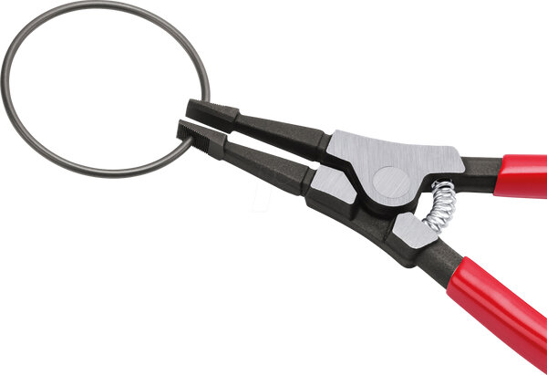

Bei einer 4mm Achse mit Aussengewinde würde ich eine Sicherungsmutter nehmen.
Wenn Du mit A011 A11 meinst, dann ist diese Zange ungeeignet, da für Aussen-Sicherungsringe 10-25 mm.
Wenn Du mit A011 aber A01 meinst, dann ist z.B. diese Zange die Richtige:
