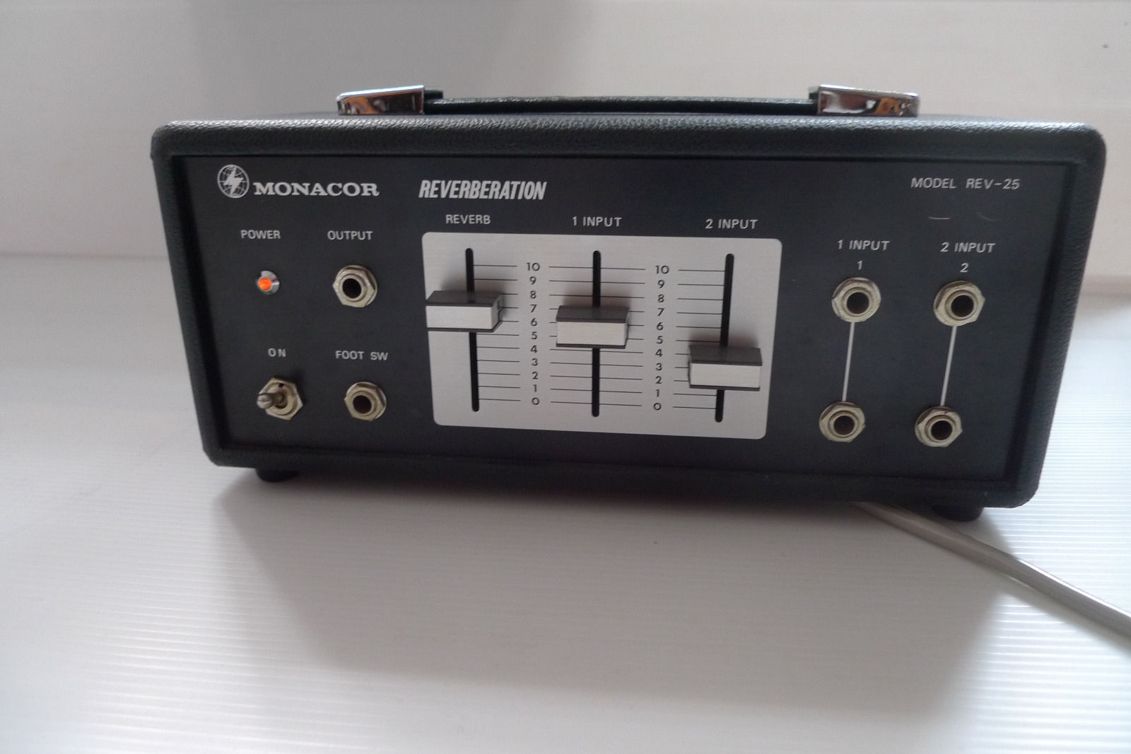

Monacor Rev25
Pro: sehr sehr hübsch anzuschauen
Contra: dünn & schepprig, nur Dry/Wet-Mix

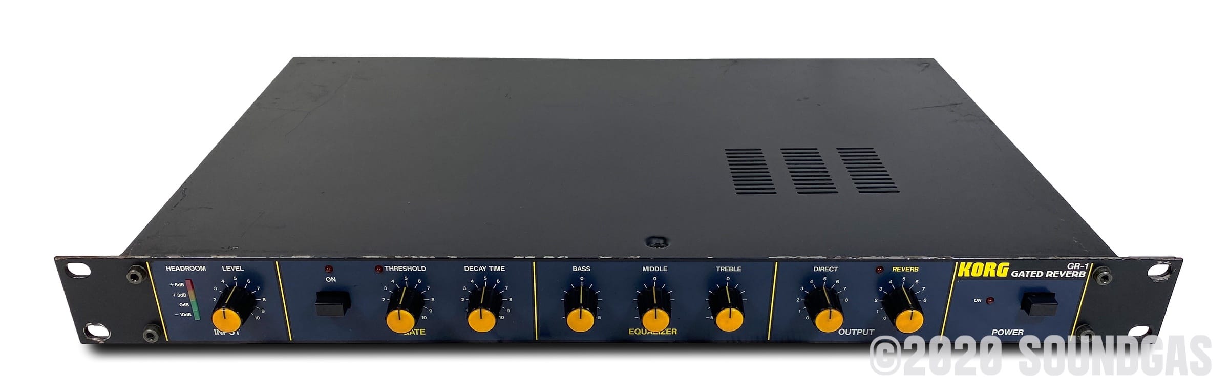

Korg GR-1 -- schön war, dass es im Rack so gut aussah neben dem SDD3000. Pluspunkt: hat ein eingebautes Gate (eingangsseitig). Ansonsten technisch und klanglich eher unspektakulär. Wurde dann, als die Federhalle sich mehrten, zum Wackelkandidaten, und musste dann raus. Und ein Gate ist ja nun nichts, was man nicht anderweitig nachbauen könnte.

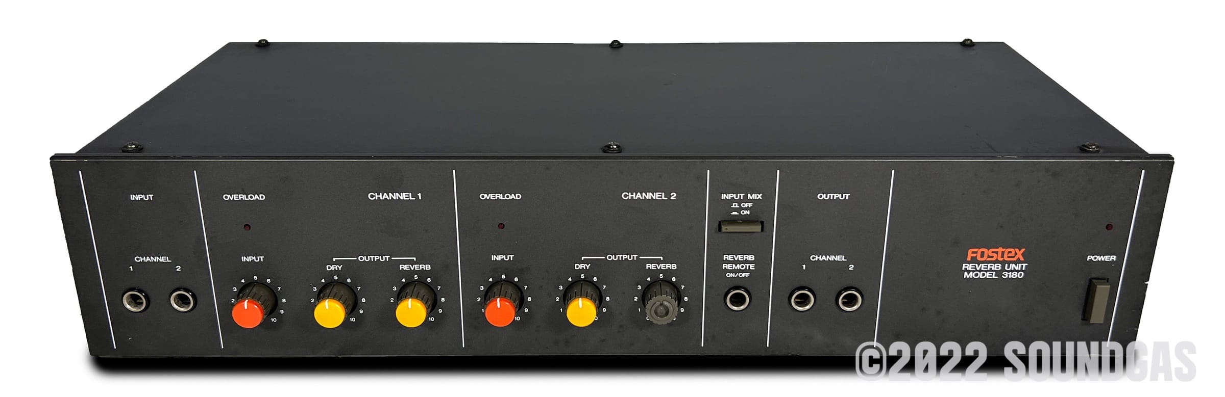

Fostex 3180 -- ungemein cleaner, makelloser Hochglanzsound. Hätte ich bis dato niemals von einem Federhall erwartet. Zwei separate Kanäle, dazu "Input-Mix"-Funktion. Großartig: alle Ein- und Ausgänge gibt's auch auf der Frontseite. Wenn das mal alle Geräte so hätten -- wer bräuchte da noch 'ne Patchbay? (oder ein Modularsystem) Auch nett: bei aktiviertem "Input Mix" den Ausgang des einen Kanals in den Eingang des anderen Kanals mit einem TS-auf-2xTS-Kabel zum trockenen Signal zufüttern.

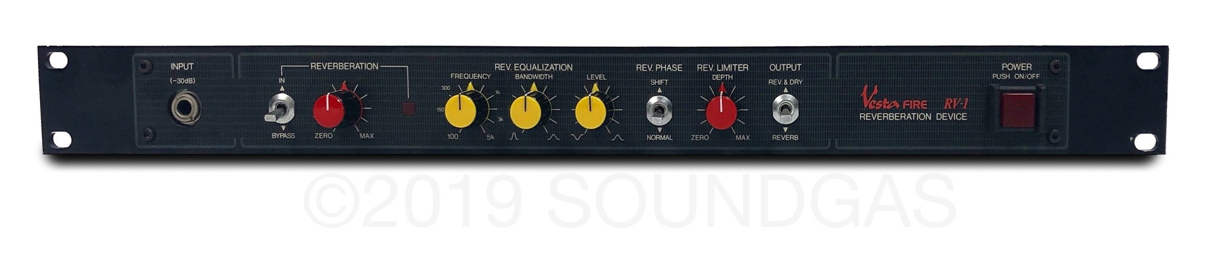

Vesta RV-1 -- das glatte Gegenteil vom Vorgenannten und eine ganz andere Liga als das RV-3. Dreckig, rotzig, knusprig. Mono. Übelster Aggro-EQ mit regelbarem Q. Post-Limiter. Die Haptik der Bedienelemente ein Genuss sondergleichen. Dicker beleuchteter Power-Knopf, griffigste Potis und Kappen, Kippschalter für die Ewigkeit. Keine Wünsche offen.
