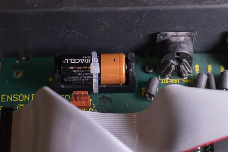

hatte dann nach etwas strugglen mit der Tatstatur , diese und das Motherboard raus , eine Halterung für eine CR 123 eingelötet, passte alles prima...
hatte erst die alte Batterie von oben abgepetzt , etwas zu knapp und bekam dann die Pins nicht mehr raus, weil ich die Reste davon
beim versuch sie auszulöten , zu weit nach unten gedrückt habe... also musste ich von unten ran ... hätte ich aber eh gemusst, um den neuen Batteriehalter vernünftig zu verlöten
ging auch alles ...

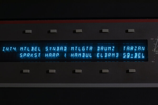

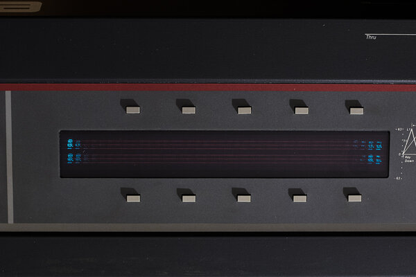

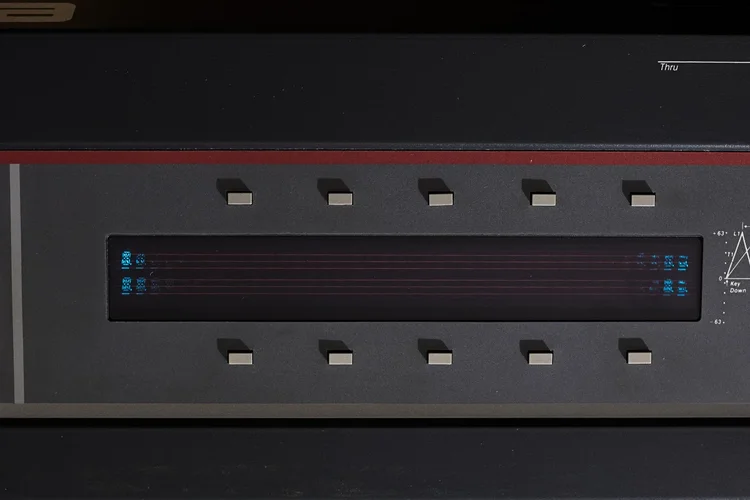

jedenfalls ....
das Display zeigt nun nach dem Einschalten nur noch das: ....Hören tut man beim einschalten nichts, aber beim ausschalten noch das übliche Geräusch... "piuuuu"
an den Pins der Stromversorgung sind -12V und 12V aber die 5V nicht
jetzt habe ich im Service Manual von Rainer Buchty gelesen, dass falschherum aufstecken des Keyboard Steckers, 2 der 4 Sicherungen durchhaut
und dass das ein totes Display verursacht
zwei der Sicherungen erzeugen tatsächlich kein Signal bei der Durchgangsprüfung, sehen aber in Ordnung aus
und ob das passiert ist, kann ich nicht 100% sagen.... bin einfach nicht davon ausgegangen, dass das möglich ist ... aber scheinbar doch
aber müsste dann das Display nicht wirklich ganz schwarz sein.... das fänd ich beruhigender .... es leuchtet eben so beunruhigend kryptisch am Rand
Ich beführte ob ich mir da irgend einem Chip gegrillt habe.... aber es kann doch eigentlich nicht sein....
hat jemand ne Idee , einfach doch mal die Feinsicherungen besorgen? was für welche genau müsste ich da besorgen ?

Lt. folgendem Thread ist es anscheinend normal, daß das Display bei einem Fehlen der 5V-Spannungsversorgung nur seitlich am Rand schwach leuchtet:
Trouble Shooting SQ80 From Hell
Der dortige "Patient" hat sogar die beiden Sicherungen getauscht, während das Flachbandkabel immer noch verkehrtherum angesteckt gewesen ist (Dennoch hat der Synthesizer ganz am Schluß dann wieder funktioniert.).

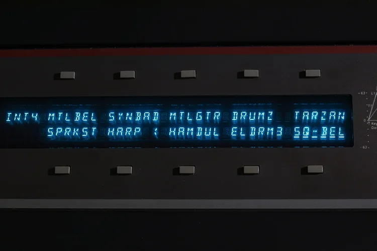

2 Sicherungen getauscht, back to live
hat mich aber 24h Nerven gekostet
denn nach dem 2. Zusammenbau, war wieder das Display tot
und es kam ein Brummen aus dem Output....
also nochmal auseinander.... ging wieder!

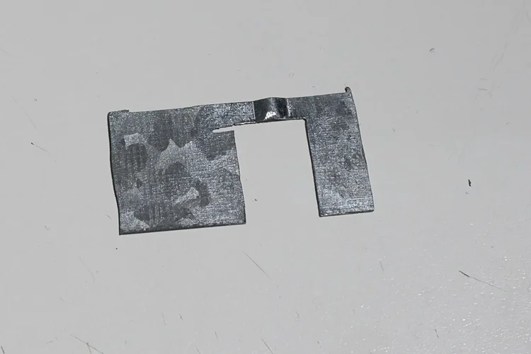

dann habe ich gesehen, das dieses Blech, welches man zuletzt über die Hauptplatine schraubt
unter mechanischer Spannung stand, weil die neue Batterie etwas höher ist als die alte
das hat wohl irgendwo was kurzugeschlossen nachdem alle Schrauben angezogen waren
habe kurzerhand ein Stück aus dem Blech geschnitten, jetzt hat die Batterie wieder Luft
und nichts steht unter Druck oder wird gequetscht und die Kiste läuft
