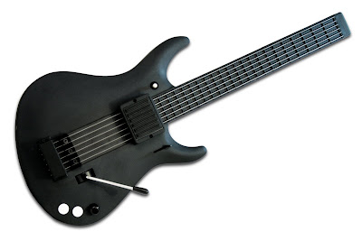

vielleicht kommst du mit nem midicontroller und nem poly-midi2cv weiter
ich al ssyxophonspieler habe mal so nen blaswandler gespielt und das funktionierte super :supi:
wenn die dinger nicht so teuer wären hätte ich einen für leadsols etc.
war also wirklich ernst gemeint ... wenn du synthese machen möchtest ist es doch sinnvol ein funktionierendes interface zu haben, was dir erlaubt intuitiv zu spielen und synthesamäsig aus den vollen zu schöpfen -> nord modular fällt mir dazu ein...
es muss ja nicht so ne komisch aussehende gitarre sein, aber den gedanken würde ich bei deiner problematik auf jeden fall mal in erwägung ziehen ...
=> wenn du es lustig findest ist das für mich auch ok ;) ich bin ein freund des humors _ in dem sinn
der hat damit gar nichts zu tun ...
ich war nur so am denken wie man emotional einspielen kann und kein keyboarder ist und da ist mir das video eingefallen ... ich danchte es lockert ein wenig auf.
wenn es dich nervt nehme ich es auch gerne wieder raus ... aber ich dachte der kontext ist klar
nein, ich dachte nur ich hab was mit den ohren weil ich den synth nicht höre ;-)
