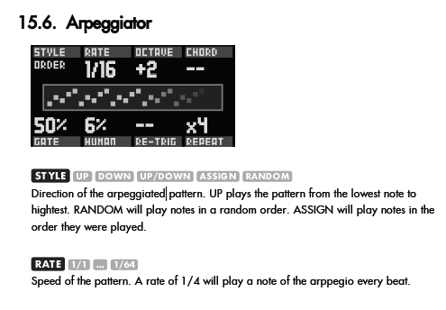

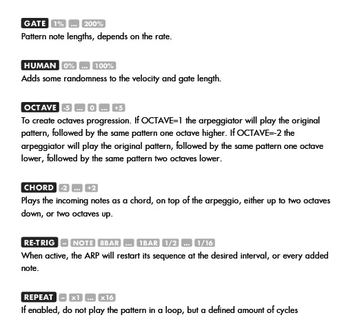

Weiß jemand was es mit diesem neuen Feature auf sich hat?
"25 new Arpeggiator effect style"
Im neuen Manual steht im Abschnitt "Arpeggiator" nÀmlich nichts davon...?

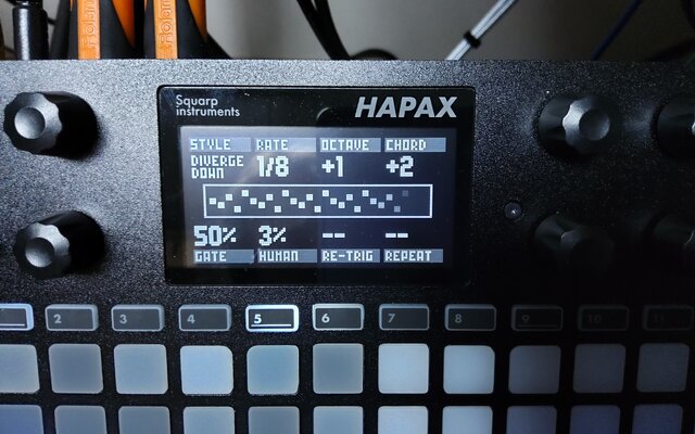

  • #334
Das sollten vorgefertigte arp LĂ€ufe mit verschiedenen Mustern sein .
Ich Teste das gleich mal und berichte dann ...

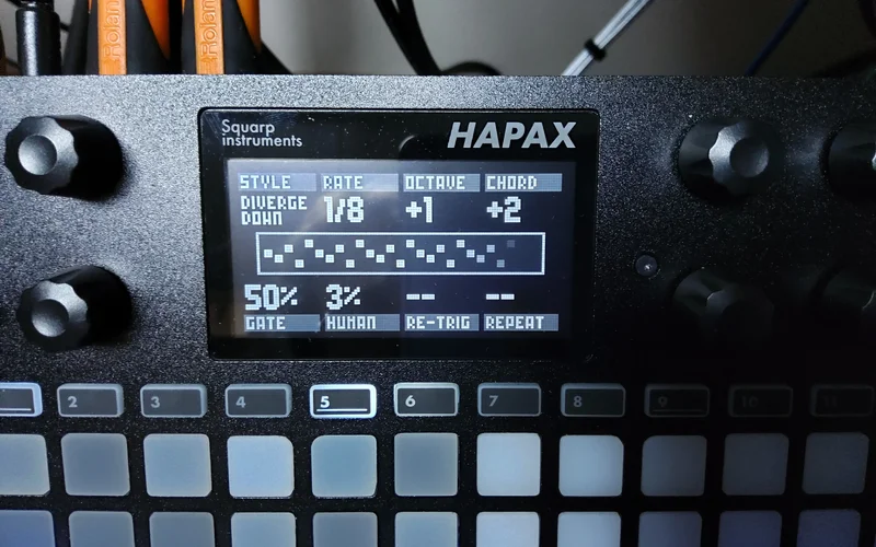

  • #335

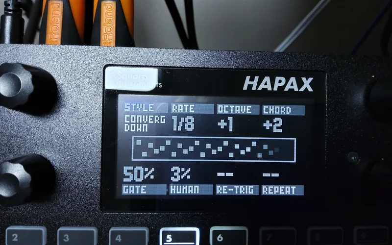

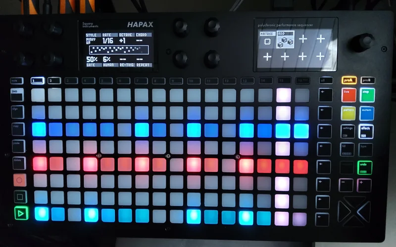

Im step Modus auf notenlĂ€nge inf , beliebige Noten andrĂŒcken .
In effects arp auswÀhlen .
Im linken Bildschirm arpeinstellungen , linker oberer Poti fĂŒr style !
Order
Up
Down
Up/down
Down / up
Up + Down
Down + up
Random
Velocity up
Velo Down
Converg up
Converg Down
Diverge up
Diverge down
Converg Diverge
Diverg converg
Pinky up
Pinky Down
Thumb up
Thumb Down
Regress 2 up
Regress 2 Down
Regress 3 up
Regress 3 Down
Regress 4 up
Regress 4 Down
Double 1:2
Silence 1:2
Double 1:3
Silence 1:3
Da sind die 25 neuen abspielmöglichkeiten des arp und immer mit Bildern des Musters ( siehe Beispiel bilder )super zu ĂŒberblicken was es macht !!!
MĂ€chtiger arp effect , finde ich .

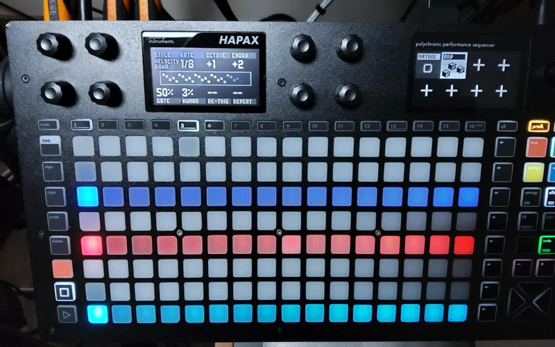

  • #336
@Kristallprinz
sieht alles super aus, habe 1.11 installiert-
komma aber
Ich stehe auf dem Schlauch mit der Bedienung des ARP
"fĂŒr dummies"
im step mode
im Track effekts aufrufen
im freien slot den arp anlegen
dann im arp menue den arp einstellen
aber es kommt nix
im live mode schon, da drĂŒcke ich
einen step und es arpt
ich wĂŒrde aber gerne im step mode
einen track mit dem arp belegen
und dann mitlaufen lassen
muss ich da in der matrix was einstellen
wo gebe ich eine erste root note ein
von wo der arp loslegt ?
... bitte um hilfe.

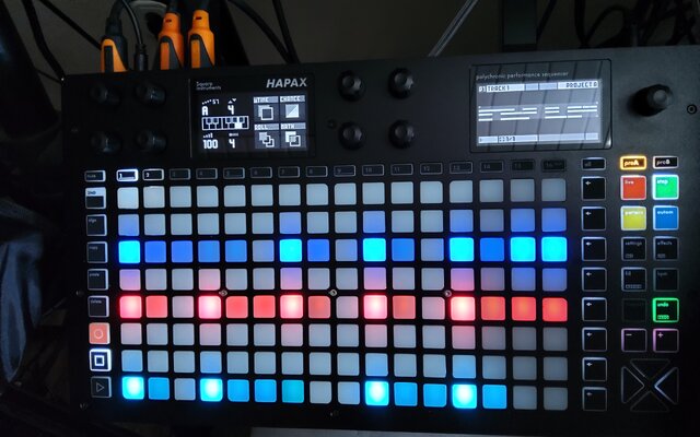

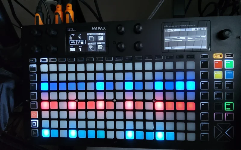

  • #338

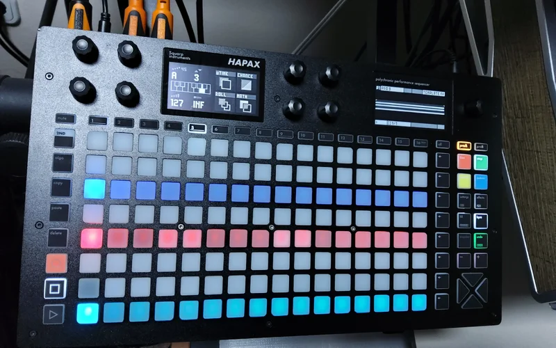

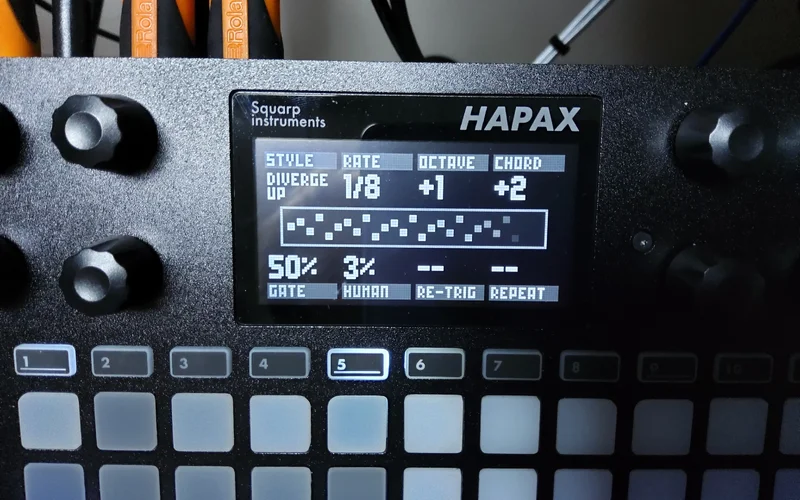

Im step Modus: verschieden lange noten in der matrix eingeben ( Bild 1 )
Dann effects drĂŒcken oben rechts arp zufĂŒgen dann sollte es funktionieren ( Bild 2 linker Bildschirm arp Optionen)
Pro track verschiedene effects möglich .

@molemuc
Lag es an den NotenlÀngen ?
Weil bei notenlĂ€nge 1 oder kĂŒrzer muss die arp Geschwindigkeit auf volle Pulle stehen um den Effekt kurz zu hören ... ist aber gerade beim arp effekt im Hapax ein starkes Instrument : mit verschiedenen notenlĂ€ngen experimentieren zu können
  • #343
lag an den NotenlÀngen, ich hatte die vorher sehr kurz und es
gab im stepmodus nur kurze knackser, im livemodus war es
hingegen ok.
hat man das verstanden geht es sehr gut damit.
