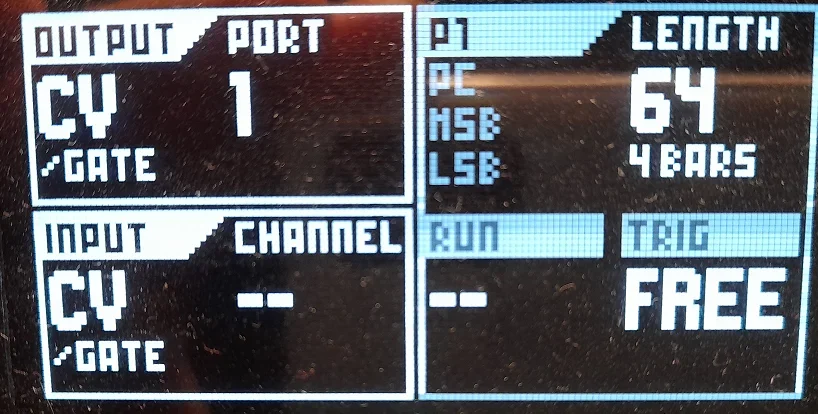

Ich versuche es seit Stunden und bekomme es nicht hin:
Ich möchte Pitch von einen unskalierten CV-Sequenzer (Make Noise O-Ctrl) in den Hapax hereinschicken, und dieses Pitchsignal zeitgleich dabei skaliert (Notenskala) wieder herausbekommen. Geht das überhaupt?
Obwohl ich in der Spur am Eingang und Ausgang CV/Gate gewählt, und alles, m. E. korrekt verbunden habe, klappt es nicht. Alles was der Hapax dabei "macht", auch mit dem FX "Scaler" wirkt sich nur auf Events in der Pianoroll aus, (wenn ich denn händisch welche eingebe, was ich in diesem Fall gar nicht möchte), tangiert den eingehenden CV-Pitchwert aber überhaupt nicht!
Ich kann übrigens auch nicht mal Gate-Signale aufnehmen. Macht er nicht.
Dabei soll das Skalieren eines CV-in Pitches doch laut einigen Infos im Netz funktionieren. Ich verstehe das nicht.

also über Midi Out geht es schonmal .. ich geb Trigger vom A-155 und ein LFO rein und raus kommen quantisierte Midinoten
aufnehmen geht auch
es wird auch direkt an den CV/Gateout weitergeleitet

Habe es grade mal ausprobiert mit CV/Gate als Input. Es geht, aber da ist irgendwas etwas buggy… Musste in den Live-Mode wechseln, dann bei dem entsprechenden Track als Input CV/Gate auswählen. Hatte ich vorher schon, aber es passierte nichts. Dann im Live-Mode einmal mit dem (Input-) Encoder hin- und her und es lief. Sowohl CV/Gate Input -> Midi (inkl Projekt-Scale und Scaler-FX), als auch CV/Gate -> CV/Gate mit Quantizer und Scaler zwischendrin. Ziemlich cool. Hatte es immer mal testen wollen, aber keine Nerven dafür gehabt.
M.i.a.u.: Kai-vD
  • #700
hier nicht... grad mal Hapax aus/eingeschaltet... nach dem ganz normalen Auswählen von Input CV/Gate und Output CV/Gate 1 .. lief das sofort

evtl mal CV/Settings checken - CV In Range +/- 5 und CV Outrange ebenso

Das hatte ich so eingestellt. Aber nach einem Reboot kann ich bestätigen, dass es jetzt sofort geht. Komisch. Wollte das auch posten für @Kai-vD – also dass nach einigem Herumgebastel vielleicht ein erneutes Auswählen des Inputs hilft. Bei mir war das vorhin wie gesagt zunächst der Fall.

So, ich habe es noch mal ausgiebig ausprobiert - bei mir funktioniert es nicht:
Das ankommende CV-Signal kommt an den Ausgängen nicht an. Nichts was ich an CV in den Hapax hereinschicke kommt irgendwo an: Weder an den Ausgängen, noch lässt sich etwas aufnehmen.
Ich habe eure Hinweise befolgt, am Input-Regler gedreht, Live Mode, CV-Einstellungen sind +/-5V, Kabel getauscht, FW 1.14 noch mal aufgespielt, beide CV-Eingänge probiert - nichts!
CV-out funktioniert prima (MIDI sowieso), nur CV-in nicht. Als ob die beiden CV-in Eingänge tot wären :sad:
Edit: Ist es bei euch auch so, oder sollte das schon ein Hinweis darauf sein, dass bei meiner Kiste etwas fehlerhaft ist:
Wird bei euch im Display auch nicht unterschieden zwischen CV/Gate-in 1 und CV/Gate-in 2?
Dort wird bei mir nur CV/Gate angezeigt, ohne dass Port 1 oder 2 wählbar wäre, wie bei den CV-/Gate-outs

nein das ist genau so
ich würde dir raten ein Ticket bei Squarp aufzumachen
vielleicht ist ja was kaputt an deinem Model... find das schwer per Ferndiagnose zu beurteilen

Ich kann mir auch nur vorstellen, dass an meiner Kiste etwas defekt ist, eine andere Erklärung habe ich nicht mehr.
  • #707
fiel mir grad noch ein - an den Kabeln die du in den Hapax reinsteckst liegt auch wirklich Signal an? Manchmal gibts ja blöde Sachen, Wackler, defektes Kabel, falsche Buchse gesteckt

Ja, danke, habe ich geprüft, anderes Kabel, andere Buchse.
M.i.a.u.: verstaerker
  • #709
So, nach der Antwort von Squarp m. d. B. einer Anleitung zu folgen, ist die Sache klar. Das Problem saß, wie ja so oft, vor der Kiste :schaem:
Vorweg: Ich bin nicht sooo der große Modular-Spezi.
Jedenfalls hatte ich in einem Video von Loopop gesehen, wie er die Pitch-Skalierung des O-Ctrl mit einem anderen Gerät (Quantizer) realisiert, indem er nur den CV Ein- und Ausgang verbindet. Das Gate Signal hat er beim O-Ctrl belassen!
Ich dachte eben, mit dem Hapax wäre es genauso.
In der Antwort von Squarp wurde ich aber gleich gebeten zum Testen CV und Gate zum Hapax zu schicken - siehe da: läuft!
Wieder was dazugelernt - der Hapax braucht auch noch das Gate-Signal :)
M.i.a.u.: Lauflicht und Blingistan
  • #710
hä? du hast keine Gate reingeschickt? Dann ist die Sache klar.. diese Info hast du uns irgendwie vorenthalten
nun für mich war das auch so selbstverständlich, das ich nicht drauf kam
man muss halt wissen , das es in der Midiwelt keine Gates ohne Noteninformation gibt und umgekehrt
der Hapax ist kein CV Recorder, der kann nur Notenevents speichern und verarbeiten.
