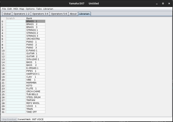

Habs aus Spass mal gestartet (auf Linux). Sieht für mich gar nicht so verkehrt aus. Fokus liegt wohl mehr beim Editieren als beim Verwalten. Man kann zwar Banks im Librarian speichern und laden, aber er baut keine Gesant-Sounddatenbank auf wie KnobKraft-ORM.

das war der goldene Tip! vielen Dank
- funktioniert auf meiner alten Kiste (Mac 10.10)
- man kann viele verschiedene Synths editieren
- es hat einen gut funktionierenden Librarian .... also man kann einfach .syx Banken reinladen und durch anklicken kann man den Sound gleich im Synth hören und editieren und nach belieben per drag & drop aus eizelnen Patches seiner vorhandener Soundbanken, eine neue Bank zusammenstellen und direkt in den Synth schieben oder auch abspeichern
genau das habe ich gesucht.... gerade mit dem DX7 MK1 getestet.... nach kurzer einarbeitung trial & error , weil zu faul zu lesen.... klapps super und easy!
