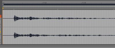

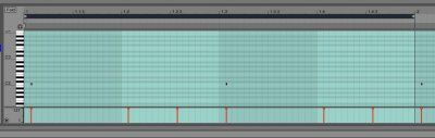

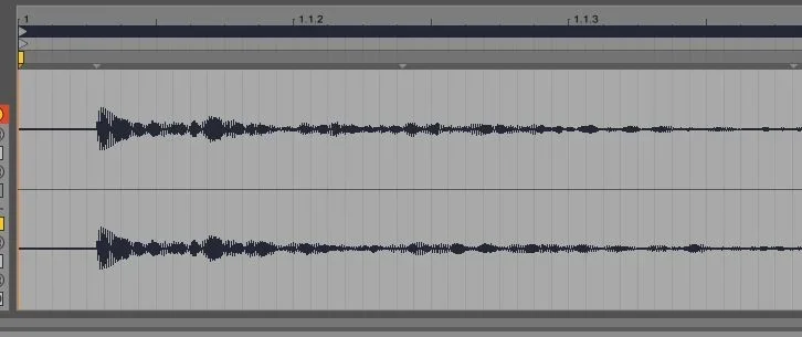

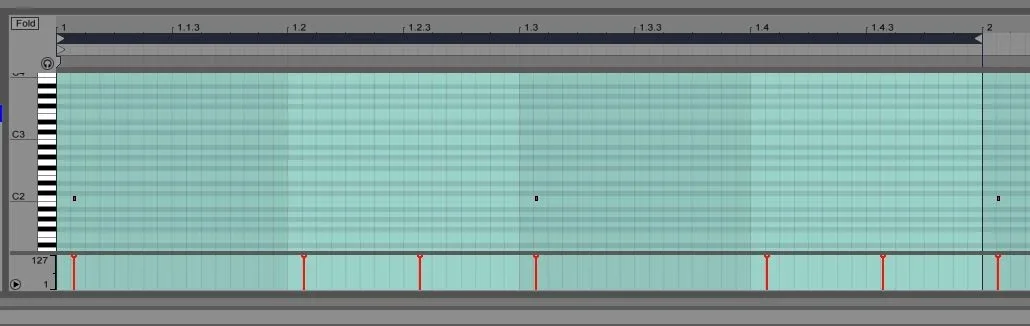

ich hab gerade mal die latenz im rme treiber auf 96 Samples gestellt... es ist schon viel besser gan zoffensichtlich, kann man das aber noch perfektionieren?
// es läuft sogar auf 48 samples sehr gut so wie es aussieht... das hört sich scho nviiiel besser an, aber geht da nicht noch mehr? Lohnt es sich diese leicht eLatenz noch ausgleichen zu wollen oder ist das unüblich und wenn, wie könnte ich das tun?
Latenz des Analog four mit dem internern a4 sequencer
Latenz der zurückkommenden Midinoten vom dark Time
