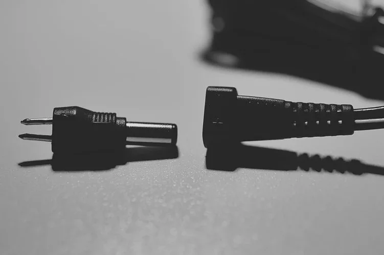

Ich bin ein wenig am verzweifeln, hab hier nen funkelnagelneuen Synth stehen und kann ihn nicht benutzen weil der Stecker vom Netzteil beschädigt ist. Man sieht am Stecker das der Metallpin seitlich aus dem Kunststoff herausgestoßen ist, am Anfang war etwas mehr Grat dran, sonst hätte ich es wahrscheinlich auch garnicht gesehen. Wie dem auch sei, ich hab mich nicht getraut den so wie er ist zu verwenden. Emails hab ich bis jetzt an Händler und Hersteller verschickt, keine Antwort bisher.

sehe ich das richtig dass es sich um eines der pin von dem aufstecker handelt?ich dachte zuerst nämlich es geht um das teil welches man in die steckdose steckt.

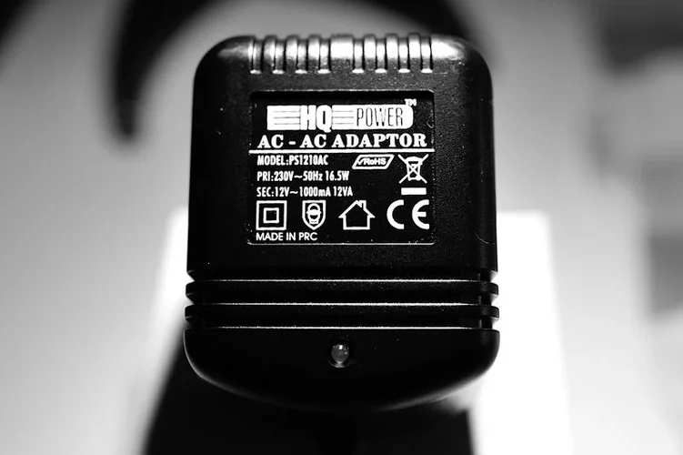

Das ist ein AC Netzteil, das hat keine Polarität.
Auf den Fotos sehe ich keinen Fehler.
Die Stecker gibt das in sehr vielen Varianten, hier dürfte der Aussendurchmesser 5,5mm sein, der Innendurchmesser ist aber unklar. Oft 2,1mm, 2,5mm ist auch möglich, Außerdem natürlich noch x andere Versionen, von den Steckern gibt es echt ekelhaft viele...

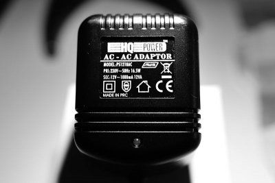

Er hätte natürlich aus dem Aufdruck des Steckernetzteils "SEC:12V~1000mA 12VA" aus der Tilde entnehmen müssen, daß aus den beiden Adern 12V Wechselspannung kommt, die Polung also egal ist. Vielleicht stand er etwas auf dem Schlauch ... Jedenfalls sollte er mit diesem Wissen das Problem leicht lösen können.
Ich kann leider auf Deinem Foto den von Dir beschriebenen Fehler auch nicht sehen, daher möchte ich keinen Ratschlag geben (von wegen Multimeter und so).
Wie gesagt es geht um den kleinen Stecker auf dem ersten Bild, wie man sieht ist ein Pin verbogen. Wenn man ihn in der Hand hält, sieht man allerdings das der Pin vermakelt ist und seitlich das Kunststoff durchstossen hat. Da frage ich mich natürlich wie es im Stecker aussieht, für mich sieht der jedenfalls defekt aus.
Polarität: Ich will mich nicht rausreden, aber ich hatte gesehen das da AC-AC draufsteht. Die Verwirrung fing erst nach meinen Besuch beim RFT an, glaube der hatte nicht auf das Netzteil gekuckt. Wie dem auch sei, lieber einmal mehr fragen, als durch Dummheit was kaputtmachen.... :)
Diese Adapter-Stecker sind *sehr* verbreitet, allerdings gibt es mindestens zwei verschiedene Abstände der Pins.
Ich wüsste nicht so recht, was bei grade biegen und ausprobieren schief gehen kann, außer "geht nicht".
Wackelkontakte sind natürlich Mist.
Es empfiehlt sich diese Adapter mit Klebeband an der Kabelbuchse zu sichern.
