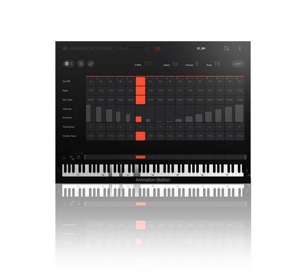

Vielleicht nicht ganz was du suchst geht aber glaube ich in die Richtung...
Oder non-free eventuell:
M.i.a.u.: Hammerbrooklyn
Habe null Erfahrung mit VSTs und muss das ausprobieren. Aber der erste Blick auf die Website sieht schon so aus, als ob das was für mich sein könnte. Danke!

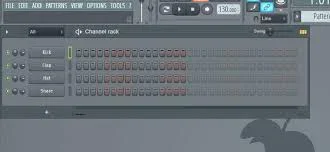

Vielleicht hättest du dir mal FL Studio anschauen sollen bevor du Cubase gekauft hast ...
  • Hmm

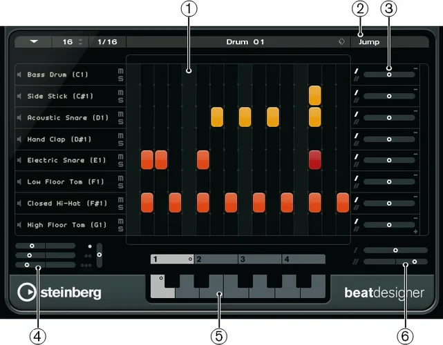

Es gibt in Cubase auch den Beat Designer, den ich ziemlich intuitiv und flexibel finde.
M.i.a.u.: dubsetter, Martin Kraken, Deusi und eine weitere Person
Cubase hat alles man muss es nur finden ;) Wenn man sich an den normalen Schlagzeug Editor gewöhnt hat, dann ist der auch ok, ich benutze wirklich nur noch selten den Beat Designer.

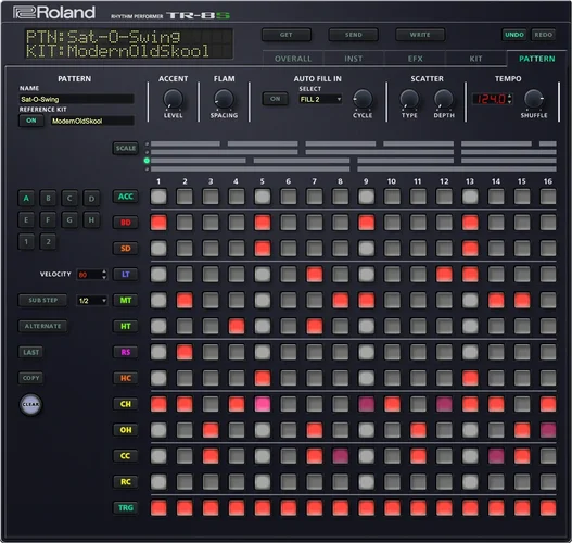

Warum benutzt du denn nicht den Editor von Roland?
Leider gibt es den nur Standalone und nicht als Plugin.
Hey danke. Das ist genau das, was ich gesucht habe. Mal schauen, ob ich damit besser zurechtkomme :)

Es liegt an meiner Arbeitsweise. Wollte ursprünglich komplett DAWless bleiben und habe nach nem guten halben Jahr gemerkt, dass das für "richtige Arrangements" nichts taugt. Da ich nicht mehr nur jammen wollte, habe ich Cubase ausprobiert. Cubase fungiert dabei als reiner MIDI-Sequencer, so zumindest der Plan. Mit Cubase steuere ich meine Geräte an, abgemischt und mit Effekten versehen wird alles am Mischpult und aufgenommen wir nur die Stereosumme - inkl. aller Vor- und Nachteile, die diese oldskoolige Arbeitsweise mit sich bringt. Klingen tut es derzeit so ;) Am liebsten wäre mir natürlich, wenn ich die TR auch weiterhin als vollständiges Instrument spielen und in den Sequencer MIDI-mäßig aufnehmen kann.
Der Editor sieht interessant aus und zum Ordnen, Verwalten und Sortieren ist er bestimmt hilfreich.

Nimm den Beat Designer. Das ist ein Stock Plugin. Erstelle einfach eine MIDI Spur und lade den Beat Designer als MIDI Effekt drauf. Damit kannst du auf Patterns programmieren.
Ist aber erst ab Artist erhältlich.
Edit: wie ich sehe bin ich wieder zu spät. Meinen Beitrag einfach ignorieren.
Sowas ist doch elementar. Das darf doch nicht bei Elements fehlen ;)
Wenn ich irgendwas mit nem krassen Beat machen will, dann nehme ich Maschine. Für 08/15 Beats reicht der Schlagzeugeditor von Cubase völlig, ehe ich Beat Designer geladen habe ist der Beat doch im Schlagzeugeditor schon fertig.

Für 08/15 Beats ist der Schlagzeugeditor schon fast zu schade. Ich halte den für ein ziemlich mächtiges Werkzeug, das aufgrund seiner möglichen Komplexität nicht so oft verwendet wird. Wenn du den oft nutzt und an deine Bedürfnisse angepasst hast, kannst du damit sicherlich auch sehr schnell arbeiten.
Für mich als Gelegenheitsbeatprogrammierer ist Beat Designer wesentlich übersichtlicher und von der Haptik her (falls ich mir den Begriff für Software mal ausleihen darf) deutlich schneller und angenehmer zu bedienen.
Außerdem kann man die Patternauswahl direkt über die Keys steuern, was ich für sehr praktisch halte um mal schnell bei laufendem Sequencer verschiedene Versionen auszuprobieren.

Vielleicht kommt in Cubase 12 ein Pattern Modus für den MIDI Editor. Das haben sich ja viele gewünscht. Ich finde diese Drum Ansicht mit den Rauten nicht so übersichtlich.
Der Beat Designer ist viel ansprechender und optisch hübscher.
Aber ich finde es skurril, dass ein Sequenzer als MIDI Effekt geladen wird. Irgendwie fühlt sich das falsch an 😅
Das muss ein virtuelles Instrument sein mit MIDI Ausgang verdammt
