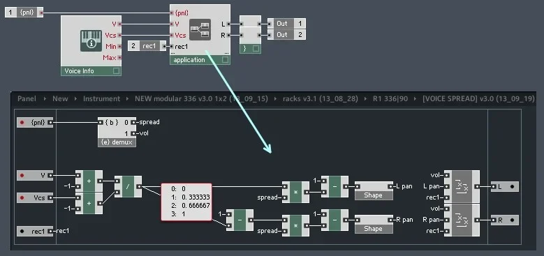

Ziemlich leicht ist das in REAKTOR zu realisieren, da das voice-info-Modul für jede Stimme eine Nummer liefert; daraus lässt sich eine Verteilung im Stereospektrum festlegen. Mit dem voice-shift-Modul wiederum kann man das noch variieren.
Der Eingang V liefert polyphon die voice-Nummern, also wie in diesem Fall bei einem vierstimmigen Ensemble das Tupel (1,2,3,4) und der Eingang Vcs die Anzahl der Stimmen. Daraus lässt sich der Pegel durch eine einfache Rechnung in drei Bereiche einteilen, so dass die vier Stimmen verteilt werden. Stellt man eine entgegengesetzte Rechnung für den anderen Kanal auf, so ergibt sich eine Verteilung im gesamten Stereobild. Der Faktor spread wiederum variiert im Bereich [0..1] die Stärke des Spreadings. Spread=0 ergibt keine Verteilung, spread=1 die größte.
Ich hatte mich die ganze Zeit gefragt, warum diverse Synths das nicht haben. Gerade eben bin ich drauf gekommen:
Greife und halte einen vierstimmigen Akkord und die vier Stimmen werden schön im Panorama verteilt. Nun greife noch eine Taste: Plötzlich gibt es fünf Stimmen (1,2,3,4,5) und alle bisher gehaltenen Stimmen verschieben sich im Panorama. Laß zwei Tasten los und das Geeiere geht weiter.
Tja, ganz so einfach ist es nicht, das gut zu lösen, erst recht nicht, wenn man an multitimbrale Synths denkt, die die Stimmenanzahl den verschiedenen Klängen dynamisch zuweisen.
