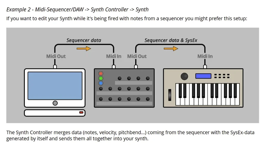

der Kauf meines ersten Stereopings steht an (mag nicht mehr auf Behringer warten). Eine kleine Verständnisfrage habe ich noch, die ich im Manual/Website nicht beantwortet finde.
Untenstehendes Setup. Das Ding hat ja "nur" Midi In und Out und merged dazwischen seine Midi Command rein. Wenn der Controller aus ist (kein Strom), wird gar kein Midi mehr geroutet oder gibt er dann trotzdem, ala Midi Thru, die Daten weiter. Weiss das jemand?
Der Stereoping muß schon eingeschaltet sein zum mergen.

Zum Mergen ja, das ist mir klar.
Was mich interessiert, ist, wenn er aus ist, macht er Durchgang Midi In -> Midi Out à la Midi Thru oder ist die Midi Kette dann am Midi In des Stereoping zu Ende?
... oder ist die Midi Kette dann am Midi In des Stereoping zu Ende?
So habe ich das in Erinnerung, ja. Da ich aktuell allerdings keinen Controller hier habe, warte lieber mal auf die Aussagen der anderen.
Ich würde im Zweifelsfall den Controller und den betreffenden Synth einfach an eine gemeinsam geschaltete Steckdosenleiste legen und die Geräte damit aus- und einschalten.
M.i.a.u.: ujhdsrtzhvdr
out als thru zu benutzen kann nur mit strom gehen.
besser ist es daher, den controller mit dem out an den rechner anzuschließen, dann ist der rechner die dependency.
alle emfpänger und alle controller (sofern sie einen eingang haben) immer in die zentrale einschleifen. von dort kan man am besten auch mal umrouten und so gehen alle geräte auch einzeln.

aber insgesamt is das ding schon klasse. midi durchschleifen ohne strom muss aber definitiv auf die wunschliste
Theoretisch wäre durchschleifen ohne Strom schon denkbar, wenn man mit einem monostabilen Relais die Buchsen direkt miteinander verbindet. Alternativ ginge auch ein zweipoliger manueller Umschalter.
