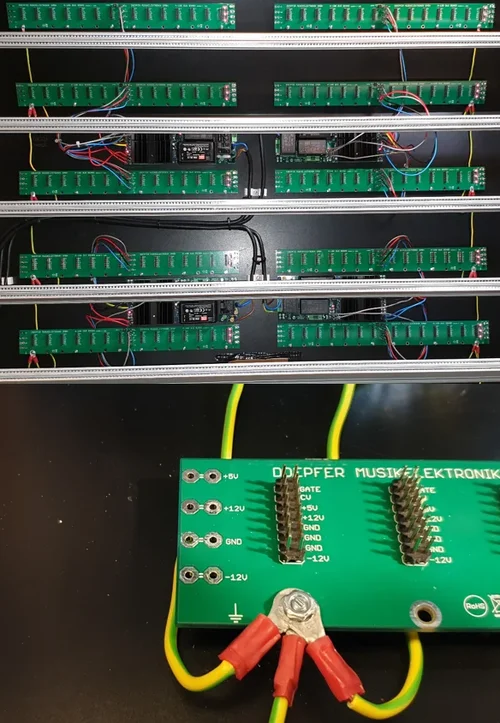

Habe am Wochenende mein neues Döpfer-Case in Betrieb genommen (504 TE + PSU3).
Kann mich nicht beschweren, absolut keine Störgeräusche.
Muss noch mal einen Blick unter die Haube werfen, afaik nutzt Döpfer auch hier Meanwell + nachgeschaltene Linear Regler.

Ausserdem wird das ganz shcön warm in dem Case....
Bei meinem auch und das Case ist voll. War aber bereits beim Mantis so.
Liege etwa 0.8A unterhalb der Spezifikation bei 12V+ und 1A bei -12V.
Werde trotzdem ein paar (viele) Löcher zur Entwärmung vorsehen.
Warum zum Geier hat der Dieter bei 5V nur 8A vorgesehen, 2A hätten gereicht. Dafür mehr Dampf für die beiden anderen Rails...

Keine Ahnung wie Du auf die 8A kommst, die PSU3 macht maximal 4A bei +5V und das auch nur, wenn man die Feinsicherung entsprechend anpasst, regulär 2A. Der Grund für den relativ hohen Wert liegt ganz einfach am verwendeten +5V AC/DC-Wandler auf der Platine: https://www.reichelt.de/ac-dc-wandler-85-240-v-ac-5-v-dc-modul-irm-20-5-p157862.html?search=IRM-20-5
Der kann halt 4A. Ich würde aber nicht auf die Idee kommen dauerhaft 4A über die Leiterbahnen zu jagen.
Die Frage warum es für die +12V dann nicht mehr Leistung gibt, liegt letztlich daran, dass der Wandler für +12V dann wesentlich größer wird und auch der nachgeschaltete Linearregeler diese Leistung liefern muss. Es gibt diese Meanwell-Wandler auch mit 15V/3A (https://www.reichelt.de/ac-dc-wandler-85-264-v-ac-15-v-dc-modul-mw-irm-45-15-p203048.html?search=IRM-45), aber die Schaltung und die Baugröße machen es nicht wirklich einfacher. Beim Linearregler muss eine nicht unerhebliche Verlustleistung in Wärme umgewandelt werden (Kühlkörper) etc.
Ich habe lange überlegt eine ähnliche Bauweise mit 3A anzubieten, habe es dann aber aufgegeben.
EDIT: 12V/3A auf 15V/3A korrigiert. Das ist der korrekte Wert für den Meanwell IRM-45-15.

Zur Not 2 Regler parallel schalten - ist nicht ganz so trivial wie klingt, aber machbar.
Hier eine interresante AppNote von LT/ Analog Devices zum Thema.
Ein passender Regler ist z.B. der LT3081
Im Case ist genug Platz :sowhat:
Macht nicht viel Sinn:
* man braucht Widerstände, die kontinuierlich >1A abkönnen und entsprechend Wärme generieren
* die Spannung hinter den Widerständen (an den Modulen) wird lastabhängig, bei maximaler Last fallen da ggf. ein paar Volt ab! Also weniger Headroom für die Module.
* Die Stabilisierungs-Elkos sollten eher hinter den Widerständen sitzen (und auch ein paar bei den Reglern selbst), bei den Module, um diese zu puffern
* Das Netzteil kann die Spannung am Modul schlechter regeln, weil der Widerstand dazwischen hängt, der das dämpft. Die Module, die da dranhängen, können sich also noch mehr gegenseitig beeinflussen, weil die Regler schlechter durchgreifen können.
