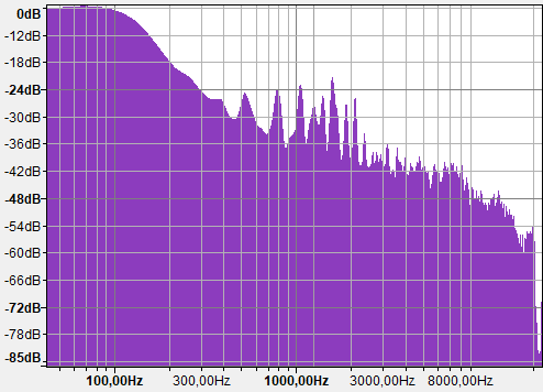

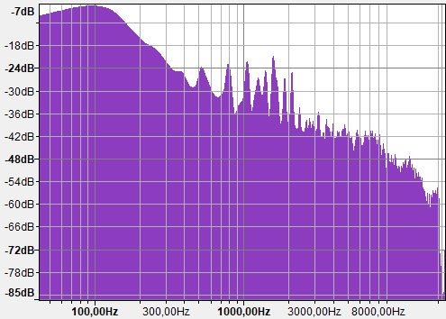

Hatte da zuerst mehr zwischen 80 und 150 Hz. aber das klang dann auf meinen Billigboxen zu unausgewogen. Ausschnitt:
Anhang anzeigen strider_master1_sn.mp3
Habe daher für SC noch etwas tiefe Bässe weggenommen und beim Bass (Korg 700FS) dafür etwas Boost um die 300Hz dazugegeben.

der Ausschnitt klingt auf meinen Ohrenstöpseln deutlich besser und angenehmer.
auf meinen "guten" Kopfhören und den Nahfeldmonitoren im Studio auch (aber letztere geben eh nicht so viel Bass wieder). Allerdings ist es hier natürlich schwer, Soundcloud mit einem eigenen mp3 zu vergleichen - ich hatte eben mal beide Masterings parallel in Audacity aufgemacht, und hin und herwewechselt - da gefiel mir die neue Version (die nun auf SC ist) immer noch besser. Ich lade am besten noch einen Vergleichsausschnitt hoch ...

Genauso klingt das leider auch. Mir fehlt da Tiefbass. Der Fokus liegt ca bei 100 Hz im bass und tiefe Mitten sind sehr prägnant
So eine Korrektur bringt es in die richtige Richtung für meinen Geschmack:
deine V1 hat für diesen Track zuviel Subbass, bei V2 warst du zu radikal .. halbier deine Korrektur, dann passt das

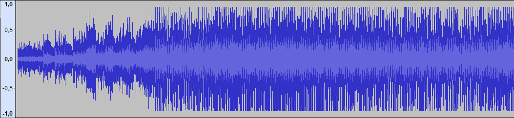

Wenn jetzt noch die max. Loudness eingehalten worden wäre, dann wäre es gut. Aber TP +0,2 dB ist zu laut und -11,1 integrated LUFS auch ?

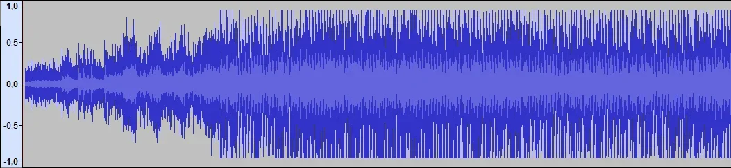

Sieht man das heutzutage so streng, wenn man nicht gerade für Spotify o.ä. releasen will? -1dB Peak habe ich (in Ozone Elements) eingestellt (das Logic Meter zeigt danach auch -1dB Spitzenpegel an), aber die LUFS nicht gemessen, zugegeben. Was müsste ich jetzt noch machen, um den TruePeak korrekt einzustellen?
Man muß es nicht streng sehen, ich glaube auch Soundcloud regelt die Lautstärke runter. Also man verliert allenfalls Dynamik. Manche mögen ja so einen komprimierten Sound, da er so einen 90er Touch hat. Deinen Titel empfinde als zu stark komprimiert, ich würde ihm mehr Luft lassen. Wegen True Peak - theoretisch sollte es ausreichen maximal bei -1 db zu Mastern, so daß auch ein MP3 Codec beim Wandeln nicht die 0,0 erreicht. Die Datei auf Soundcloud erreicht aber auf einem Kanal 0 db. Da würde ich noch einmal einen Blick darauf werfen.
ich hab jetzt gerade am Win-PC keine Tools außer Audacity zur Hand, aber die Quelldatei sieht da eigentlich (in der Hinsicht) ok aus:
Soundcloud-Kram würde ich aber im Nachhinein auch nicht mehr als Basis für Analysen hinzuziehen - die machen teilweise seltsame Sachen mit den Uploads.
Komprimierung werde ich aber noch mal etwas herunterfahren, und auch einen Blick auf die LUFS werfen.

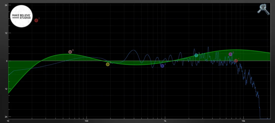

Vergiss auch diese 2D Grafiken, das sind Momentaufnahmen oder, was viel schwachsinniger ist, der komplette Frequenzverlauf von mehreren Minuten integriert .. 3D Waterfall mit Zeitbasis, das ist der Real shit, aber damit würde danach auch nicht Mastern, aber nur damit kann man Musik vergleichen (und sieht Energieverläufe)
Das ist natürlich klar, aber wenn ich bei der "richtigen" Arbeit sitze, habe ich oft nichts besseres zur Hand. Und um zu zeigen, dass hier auf -1dB normlaisiert wurde, reicht so ein kurzer Ausschnitt imho.
In der DAW nutze ich immerhin das Youlean Loudness Meter, aber ein gutes und günstiges Plugin zur Darstellung des Frequenzverlaufs über die Zeit suche ich noch ...
