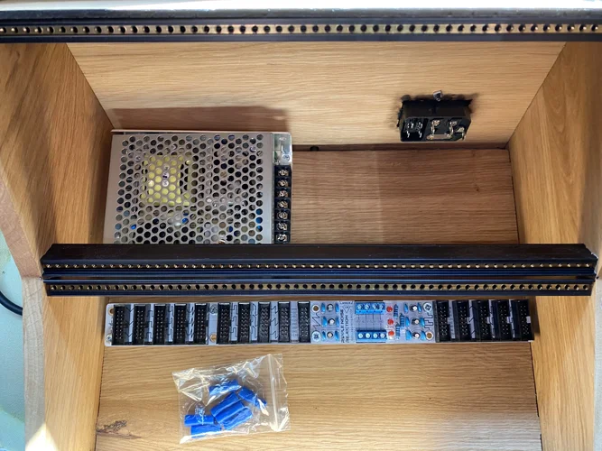

hab mir so'n hübsches Cutom Eurorack gekauft ... der Verkäufer/Hersteller meinte den ström Mus ich mir selbst anschließen .. sei ganz einfach ...
naja das ist wohl relativ. Hat jemand n Tip für mich was ich wo anschließen muss?
Ein paar bunte Kabel und die blauen Dinger gabs dazu.
Sind das blaue Schrumpfschläuche?

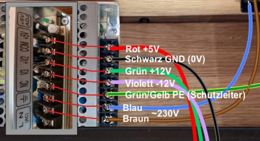

Bei dem Setup must du auch die 230Volt Verkabelung machen. Nur so falls das nicht klar ist.
Das Bild ist für den 230V Anschluß
Es fehlt aber noch ein Bild der Kaltgerätebuchse.

Ich möchte mich eigentlich nicht einmischen, aber bin mir ziemlich sicher, dass die eingezeichnete Verkabelung an dem Kaltgerätestecker nicht korrekt ist.
M.i.a.u.: sbur, З456778674 und everNoob
ACHTUNG!!
Das passt nicht!

Ist des so nen Meanwell Netzteil? Brauchen die nicht eigentlich immer ne Mindestlast an 5V?
Anhand der Before After Bilder aus deinem Link, sieht’s eher nach nem Alten aus
im Netzschalter ist gar keine Sicherung drin ... hast du sowas da oder soll ich eine kaufen nachher?
So wie der Kaltgeräteanschluss von hinten aussieht, müsste der an der Vorderseite einen "Einschub" für eine Sicherung haben. Auf ModularSynthLab verkaufen sie auch genau den Stecker einzeln, mit Fach für die Sicherung.....
Was mich bei dem Netzteil stören würde und ich auch bedenklich finde, dass das Anbieter (auch zb über eBay...) so verkaufen, die Anschlüsse für 220V sind quasi ungeschützt, ich würde da auf jeden Fall im Case eine Abdeckung drüber machen. Zur Not aus Blech selber biegen und auf der Unterseite entsprechend abkleben, so habe ich das bei meinen Cases bisher immer gemacht.....
M.i.a.u.: verstaerker
ja genau, hab das kleine Fach aufgezogen und keine Sicherung gefunden.

Relativ, das siehste ganz richtig. Ich persönlich hätte damit weniger ein Problem, man braucht halt nur die richtigen Kabel usw. Wie auch schon gesagt, das die Netzbuchse so ungeschützt im inneren ist, finde ich bei einem Gerät was man ja öffnen muss um etwas anzuschließen doch recht...sportlich. Wenn man da mal nicht vergessen hat den Stecker zu ziehen, dann liegt da Netzspannung an, drangelangt und das wars dann. Oder mindestens fetter Knall. Da nützt dann auch die Sicherung nix, die geht nämlich erst hoch wenn zuviel Strom fließt. Bis dahin hat mans aber dann schon längst hinter sich.
Ist dann auch "interessant" dass das Netzteil ja nen Anschluss für den Schutzleiter hat. Der bringt halt nur recht wenig wenn man direkt an die Netzbuchse im inneren kommt.

Kl. Tipp: Von der Netzbuchse "referenziere" mal den Schutzleiter auch direkt an die Busboards.
Und: Die Ausgangsspannungen von Netzteil besser direkt an die jeweiligen Busboards verkabeln,
statt über eins bzw. ein Anderes zu "daisychainen".
Ich hatte das bei meinem damals so gemacht, hatte zuvor gut Zeit mit Recherche verbracht.
Die genaue Gründe hierfür kann ich allerdings nicht wiedergeben. Es könnte etwas mit dem/n
Potential(en) zutun gehabt haben...

das Rack läuft, danke für eure Antworten und natürlich ganz besonders @З456778674 der mir das perfekt und ordentlichst verkabelt hat!

Wurde die Anschlussbuchse hinten jetzt irgendwie isoliert?
Wenn nein, dann mache unbedingt das Loch oben links zu. Wenn da ein Kabel rein kommt und unten auf die freien Buchsenkontakte trifft, dann knallts.
