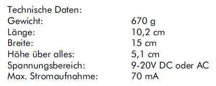

Dann sieh Dir mal die Anleitungen zu den Lehle Fußschaltern an - da steht das sogar drin! Die werden deshalb auch ohne Netzteil geliefert.
So ganz klar kommt das in der Anleitung nicht rüber, dort steht nur DC, aber die Dinger können mit 8 bis 20 Volt AC oder DC gespeist werden, bei DC ist die Polarität des Steckers egal!
Nachtrag: in der Anleitung des Lehle 3@1 steht es so drin:
Bei den geringen Stromstärken ist ein Brückengleichrichter und das Verbraten der Verlustleistung in einem Spannungsregler ohne grosse Kühlkörper keine Kunst. Grössere Geräte (also mit höherem Strombedarf) kommen da ins Schleudern. Ebenso spezielle Designs, die zwingend AC brauchen und die Spannung verdoppeln.
