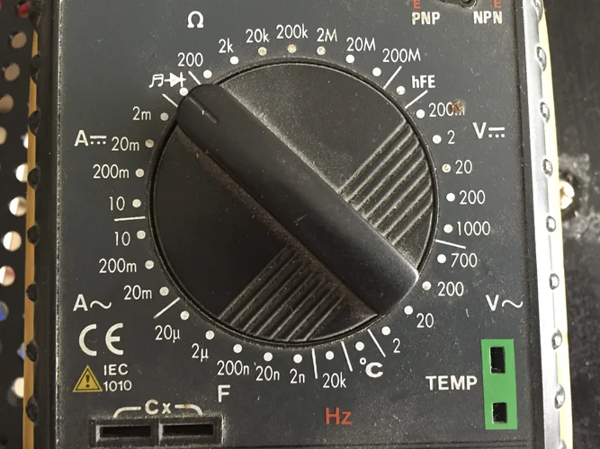

gut, Tastatur ist rausgenommen, multimeter hab ich gefunden (inkl. den "proben" mit spitz).
Ich hab 4 Dioden je Taste.
wie geh ich jetzt _genau_ vor.....
YT Videos zeigen mir ne einstellung am MM die mein MM nicht hat
Dioden messen....wie ?
Multimeter wie einstellen ?
edit: teile des posts fehlen: ( das forum zickt wie anton)
ich hab YT abgesurft. die videos die ich dort fand zeigen ne Einstellung am MM was ich bei meinem gar nicht hab. Diodentester, mit so nem Pfeil symbol. was tun mit meinem MM ?
