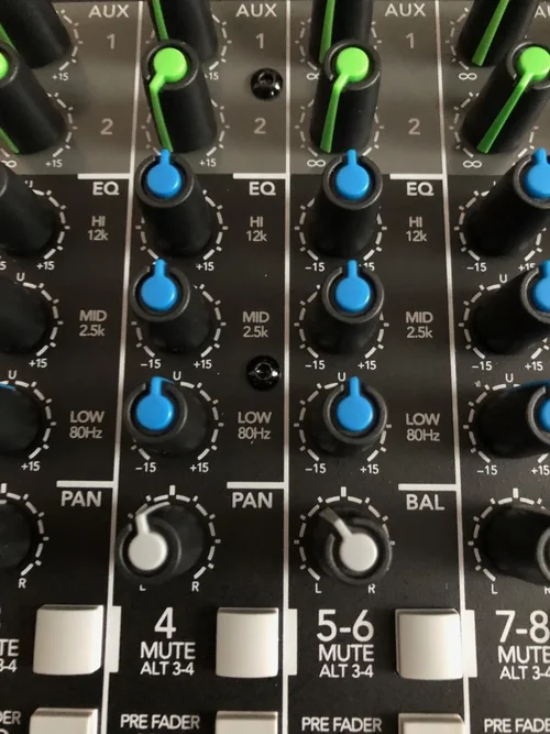

Ich benötige einen kleinen, günstigen Submixer mit 2 Bussen und leider gibt es da ausser der Mackie VLZ Serie nichts anderes. Nun hatte ich von einem Händler einen 1202, einen 802, die alle die gleiche Macke haben. Von einem anderen Händler habe ich nun einen 802 bekommen, der endlich ok war, der mir aber leider doch nicht reicht und daher wollte ich den 802 nun doch gegen einen 1202 tauschen.
Soeben habe ich nun einen vierten Mackie VLZ4 Mixer bekommen und verzweifele langsam. Egal was ich mache , ein Mono-Signal erscheint nicht sauber in der Mitte, wenn der Panning-Regler in der Mittenrastung steht, d.h. die Ausssteuerungsanzeige zeigt IMMER auf der rechten Seite 2-3db oder mehr an. Der Fehler kann auch nicht nur in der Aussteuerunganzeige liegen, denn im Audiointerface wird es ebenfalls so angezeigt.
Um das sauber auszugleichen, muss ich den Pan ca. eine ganze Stufe nach links drehen - ist auch bei jedem Kanal etwas anders. Es ist zum Test auch nur ein Gerät angeschlossen. Das ganze Phänomen hatte ich also jetzt bei drei von vier VLZ4 Mixern.
Dass die Mackie VLZ Serie auch nur China-Zeugs ist (was im Prinzip OK ist), war mir ja bekannt, aber ist das nicht klar ein Qualitätsproblem? Möglicherweise handelt es sich um eine schlechte Charge bei den Potis oder was geht da ab?
Oder bin ich schlichtweg zu empfindlich? Mixer, Panning - hallo? Das sind doch Basics die man erwarten darf oder nicht?

Vielleicht dämpft irgend ein Glied in deiner Signalkette, schließ doch mal etwas anderes ausser Mackie an, solltest Du dann die Dämpfung immer noch haben liegts an etwas anderem. Andererseits hast Du ja schon geschrieben das einer der Mixer gepasst hat!?
Vielleicht kann man im Pult noch etwas abgleichen!?

Ich habe das alles mittlerweile schon ziemlich analytisch getestet im Rahmen meiner Möglichkeiten und letztlich ist der 802 ja auch ok - da tritt das Phänomen extrem schwach auf und wäre in meinem Toleranzbereich (ist ja nun mal kein High-End Mixer).
Habe testweise mittlerweile mit einem Sub37, einem Z3000 Oszillator und einen Analog Rytm mit zentrierten Sound im Stereo-Eingang getestet - egal - Problem bleibt. Und wirklich alle Kanäle verhalten sich unterschiedlich, aber am krassesten ist es bei den Stereo-Kanälen.
Ich fürchte der Mixer geht auch wieder zurück und ich bleibe bei dem 802.
schon komisch. ich hatte das ab und an bei meinem Pult bevor ich die betreffenden routingtaster mit balistol geschmiert hatte ;)
was passiert denn wenn du zb den mute oder bus schalter des betreffenden kanales ganz langsam und sanft niederdrückst ? da hörte ich zb wie der sound von links nach rechts wanderte und knackste und rauschte.
dürfte natürlich bei nem neuen pult nicht sein. Chinaware bedeutet heut auch nix mehr schlechtes. teilweise sogar das gegenteil ;)

Das was Du bei dem Mute oder Bussschalter beschreibst, fände ich auch nicht so ungewöhnlich, denn oft werden da ja mehrpolige-schalter eingesetzt, bei denen die Kontaktgebung für z.B. Links und Rechts nur mechanisch gekoppelt ist. Dass da ein Kontakt minimal früher öffnet/schließt ist prinzipbedingt.
Ich muss dazu sagen, dass ich den Mixer früher schon mal hatte und den auch gut kenne - es ist also kein Bedienfehler oder sowas zumal ja der kleinere 802 funzt. Vorurteile gegen China-Sachen habe sowieso eigentlich auch nicht, aber hier stimmt etwas nicht mit der Qualität wenn so etwas bei drei von vier Geräten auftritt. Mangels Alternative werde ich dann wohl beim 802 bleiben - schade.

eben bei mir war wohl das Problem, dass der kontakt für rechts etwss anoxidiert war.
bei nem neuen pult sollte das wohl nicht sein.

Ich frage einfach ganz doof - hast du ggf mal andere Kabel genutzt? Nicht, dass du nur n anderes Gerät angeschlossen, aber jeweils die gleichen Kabel genutzt hast...
Ich bin nur mono reingegangen und auch mit verschiedenen Kabeln, Geräten usw. Grundsätzlich habe ich eher an mir gezweifelt als am Gerät.
@Jan_B : Ja, auch das habe ich probiert. Ich habe den Mixer jetzt auch mal den ganzen Tag laufen lassen, aber da ändert sich einfach nichts.
