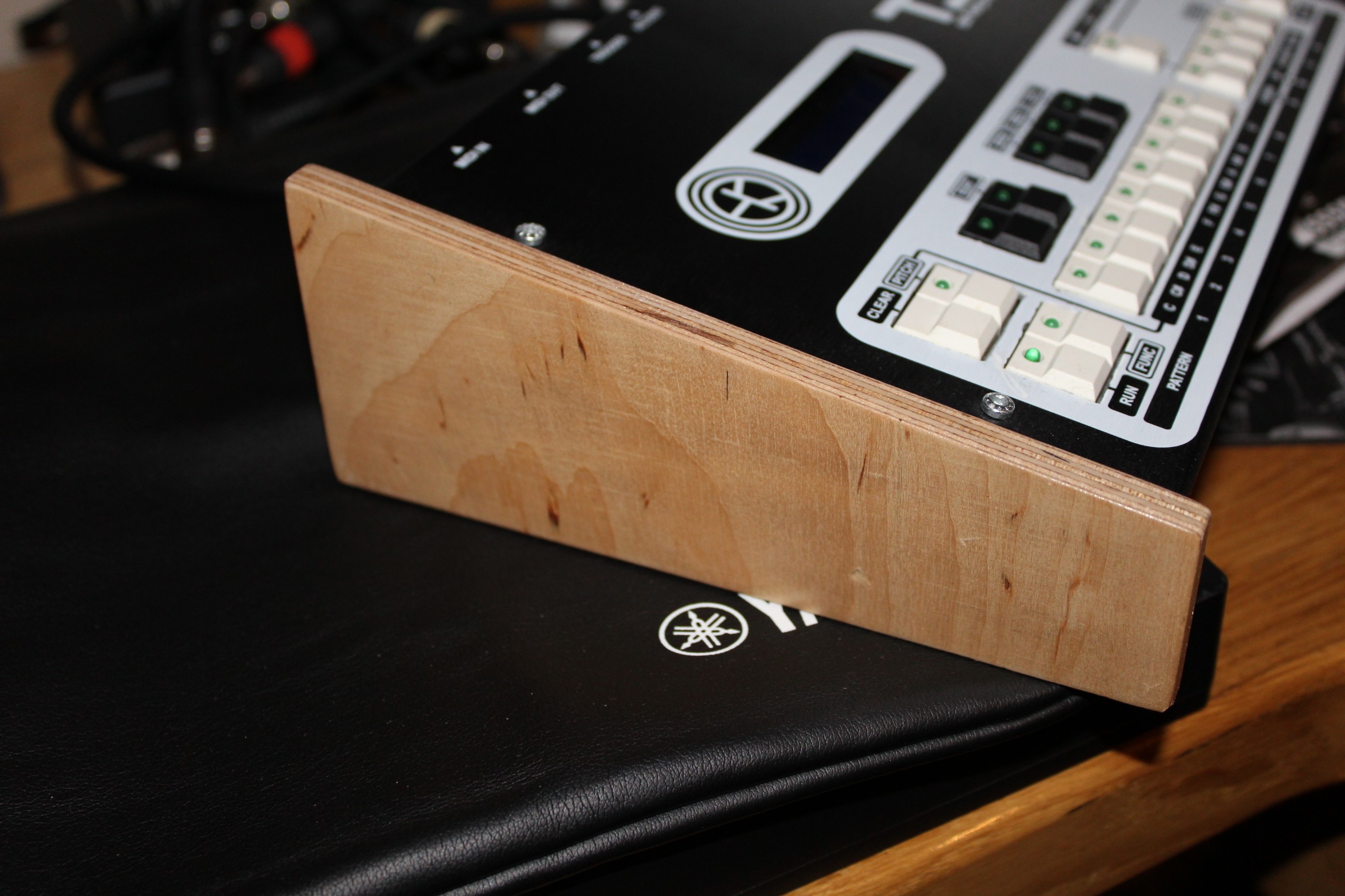

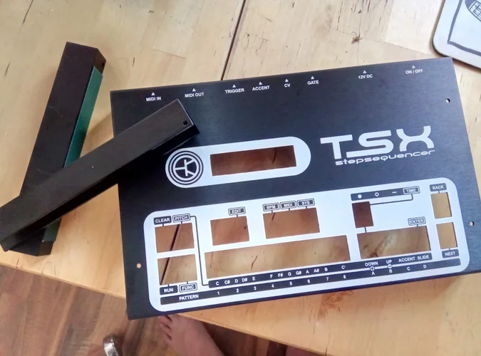

Habe auch 3 gebaut und noch 2 hier. Mit dem gehäuse wird es schwierigkeiten geben. Je nach dem welches gehäuse du hast. Mach doch mal ein foto vom gehäuse evtl. kann ich tips geben.
M.i.a.u.: siox23
stimmt mit einem Gehäuse gab es ein paar Probleme ,die Seitenteile mußte man Modifizieren
M.i.a.u.: siox23 und citric acid
Danke für das Feedback - ich hab mal Fotos angehängt. Holz wäre eine schöne Alternative falls die Alu Seitenteile wirklich solche Probleme machen.
Was mir allerdings mehr Sorgen macht ist das lt. Storm vmtl. noch keine FW am PIC ist. Habt Ihr die noch? Und die Anleitung wie ich die dann draufflashe?

ich habe auch nur das file vom storm. bzw muss ich mal alle alten festplatten aus der zeit raus kramen. nutze nicht die seitenteile. mache dir da was aus holz
M.i.a.u.: siox23, StormB und LED-man
Sieht schön aus, aus MPX - Ich denke so werde ich das auch machen. Danke für das Bild. Ja wenn du mal dazu kommst und du noch ne Liste hast freu ich mich. Ich brauch eh noch ein wenig bis ich loslegen kann, da ich zuerst eine andere Baustelle fertig machen muss.
