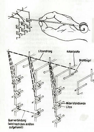

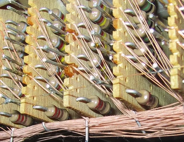

Ich habe noch keine HF-Litze verlöten müssen. Aber normalerweise sollte die moderne HF-Litze ähnlich zu verlöten sein, wie Fädeldraht.
Das Bild stammt aus meiner Dr. Böhm Orgel. Bei den Orgeln wurden teils 11 Kontakte pro Taste geschaltet (Dem Doktor sein Unikat hat sogar 25 Kontakte pro Taste). Macht bei 61 Tasten 671 Kontakte pro Manual, und das ganze auf bis zu 4 Manualen... :shock: Will man das mit normaler Litze mache, gibt das einen ziemlichen Drahtverhau. So kam Dr. Böhm auf die Idee mit der sog. "Schnellverkabelung". Prinzipiell arbeitete man da ähnlich wie mit Fädeldraht, nur daß eben HF-Litze genommen wurde. Das Hilfswerkzeug sah auch fast so aus, wie der heutige Fädelstift. - Nur halt noch nicht aus Plastik.
Das kann man sich sicher auch selber aus einem Druckbleistift o.ä. und einer Halterung für die Spule basteln...
