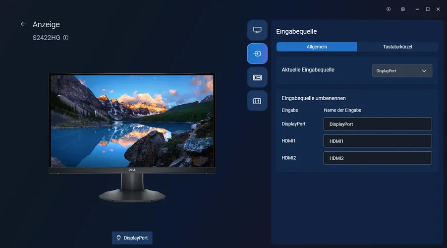

Ja, wenn ein Monitor das kann wäre auch super. Wichtig wäre mir, dass Handling dafür von einer PC Soft „remoted“ werden könnte.
Ich habe noch einen Dell 24“ irgendwas von 2006, da ist neben DVI, VGA auch ein Chinch Composite mit PIP. Der PIP Mode lässt sich allerdings nur relativ „kryptisch“ am Monitor einstellen. Der Wechsel zwischen den Inputs ist zwar einfach, jedoch braucht der 3-5 Sekunden bis er das jeweilige Bild anzeigt. Auch wenn sich das nicht nach viel anhört, ist das zusammen mit dem händischen Umschalten und der „Bereitstellungszeit“ ein „Workflow Killer“.
Einige Hersteller liefern Software mit die mit dem Monitor von PC/Mac kommuniziert. Hab' hier einen DELL Monitor an meinem Internet PC der das macht, PIP/PBP kann der allerdings nicht. Hab ihn mir 2021 geholt weil Curved was platzsparender ist, damit 2x ~24" Monitor nebeneinander passen.
