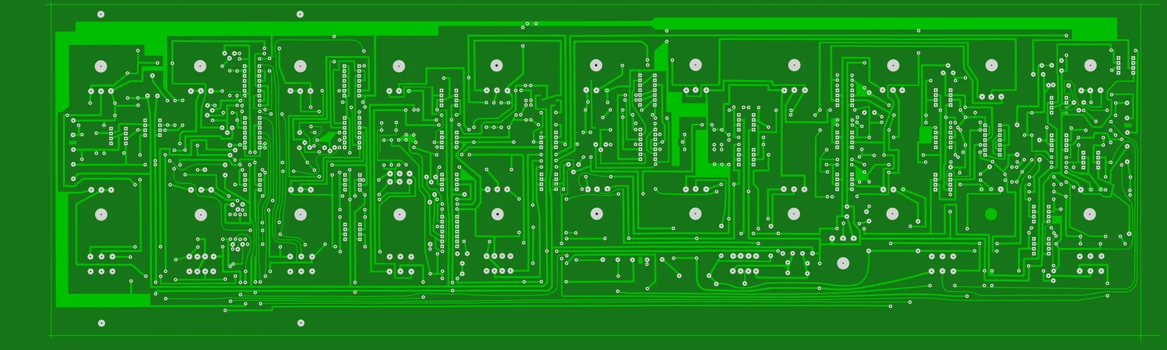

Hallo Leute
Ich suche die beiden Hefte von Elrad 1978 -11 und Elrad Studio 1
Wer hat diese beiden Hefte und könnte mir ein paar Seiten scannen?
Es geht um die Bestückungspläne des Transcendent 2000 aus 1978-11
und Peakmeter aus Studio 1.
Ich möchte anhand der Bestückungspläne die Platinen nachzeichnen
deshalb sollte mit 600dpi und jpg gescannt werden.
Ich habe zwar die Elrad DVD aber die scanns dort sind nicht zu gebrauchen.
Mit besten Grüssen Thomas
Ich habe hier das Elrad Spezial 1 mit 3 Seiten A4 mit den Transcendent 2000 Bestückungsplänen, allerdings gibt es wegen der Buchbindung evtl. ein Problem an der Heftungsstelle. Ich kann es mal versuchen.

Noch nicht ganz fertig, alles muß noch mit den Schaltplänen kontrolliert werden.
Die Leiterplatte ist ca. 56 cm x 17 cm werde da woll ein Sonnenstudio aufsuchen müssen :selfhammer:
Die Seiten auf der DVD sind unscharf und verzerrt .Als wenn sie aus großer Höhe mit einer Kamera fotokopiert wurden.
Bei großen Layouts fällt es besonders auf, wenn man es erstmal im Grafikprogramm hat.

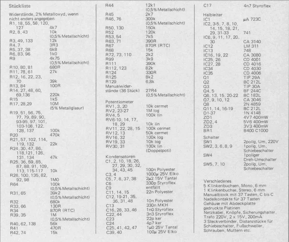

Sieht fein aus. Das mit der Verzerrung sieht man in der Tat nicht, verstehe nun die Anfrage :) Gibt es eigentlich noch alle Bauteile für den Transcendent 2000? Was planst Du in Sachen Gehäuse, Netzteil, Tastatur, etc.?
Oder gibt es einen Desktop Synth mit CV/Gate only?
Sehe da eigentlich nur gut erhältliche Bauteile , bis auf die orginal Tastatur :
