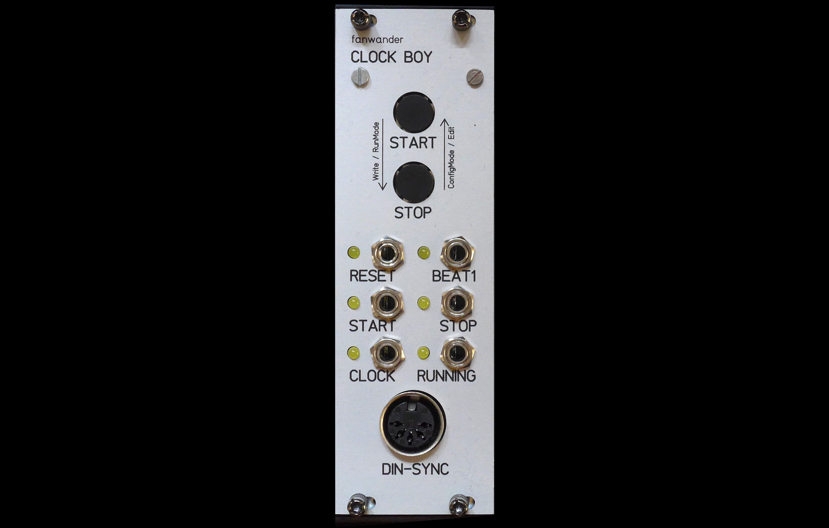

Ich bin mal so frei und mach Eigenwerbung
  • Erzeugt MIDI-Clock und DIN-Sync als Masterclock
  • Dient als Controllermodul für Clockboy
  • Wandelt MIDI-Clock oder in "analog"-Clock und DIN-Sync oder DIN-Sync oder in "analog"-Clock und MIDI-Clock
  • Teilfaktoren 16tel, 8tel, 4tel, 12tel, 24tel, 48tel
  • Erzeugt Reset Trigger für verschiedene Reset-Typen (Bei Start auf die 1, bei Stop vor der 1, ...)
  • Shuffle/Swing auf 16/8/4 (ggf auch auf MIDI oder DIN-Sync out - muss ich noch sehen)
  • Pause Restart-Funktion mit unterschiedlichen Pause-Längen (1,2,4 4/4 Takte, 1x3/4-Takt, 1x5/4-Takt, 1x7/8-Takt)
  • Analog-Clock als continuous clock oder nur wären der play-Phase
  • Parametereinstellung am Modul oder über MIDI Cc.
    mehrere Clockboys können auf unterschiedlichen Kanälen per Cc angesprochen werden
  • Beliebig über einen internen Bus stackable
  • Das Panel gibts in einer Rack-Version: Buchsen unten; und in einer Skiff-Version: Buchsen hinten (wären im Rack oben)
Ist im Prinzip fertig entwickelt; beide Module werden jeweils ca 120 Euro kosten. Der finale Preis steht aber noch nicht fest.
Wenn MIDI-In von externen Quellen gewünscht ist, brauchts noch MIDI-ITO-Modul (oben links im Bild)
Wann werden die Module zu kaufen sein?
Kann ein Beatstep nicht gleichzeitig den Takt analog und über Midi senden?
Beatstep Pro sendet - so weit ich mich erinnere - immer nur dann ein Clocksignal, wenn er läuft. Kläre ich aber noch. ich habe zurzeit ein Klärungsstau. :doc:
Vorserien Platinen und Panels habe ich jetzt schon da. Die könnte ich Dir bis vor Weihnachten bauen. Bei den Vorserien-Platinen gibts einmal per Kabel geändertes Routing und bei einem der Flachbandpfostenstecker ist die Markierung auf der Platine falsch.
Das Serien-Material bestelle ich vermutlich so, dass es Anfang Januar da ist. Gebaut werden meine Module von mir oder Michal Matlak.
Ich hab nochmal die Preise durchkalkuliert und komme im Moment auf 140€ für den Clockman und 125€ für den Clockboy
Wenn man vom Clockboy wiederum einen MIDI-Out (mit Pause und ggf Shuffle) bzw einen MIDI-In ins gesamte System will, dann kommt nochmal ein MIDI-ITO für 80€ dazu.
