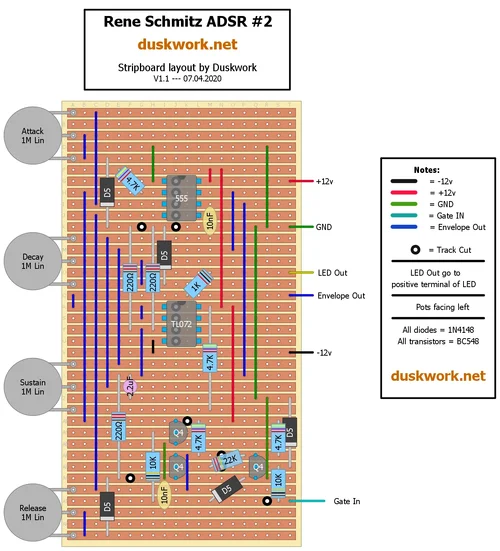

Es sollen u.a. Schaltungen wie nach folgender ADSR auf Doppelstock Platinen oder Platinen anderen Fromates, oder Streifenausrichtung geplant werden.
Beispiel:
Für zielführende Antworten, weiterführende Kommentare oder sachdienliche Hinweise und Links bin ich wie immer dankbar.
