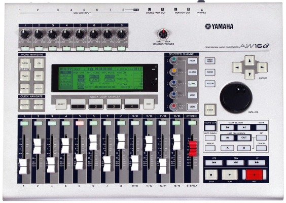

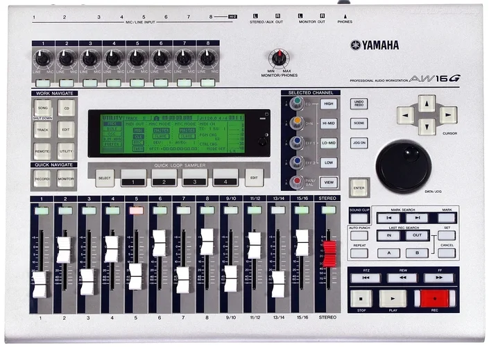

Update:
Ich habe das Teil wieder verkauft weil ich erst jetzt das Yamaha AW16G entdeckte.
Das Gerät bietet 16 Tracks, hat einen eingebauten CD-Brenner und ein größeres Display.
