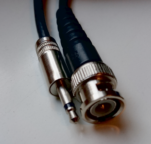

Zu einem gewissen Grad ja, weil es dort BNC<->Kinke in mehreren Varianten gibt, und ich nicht ganz sicher bin, was Du innerhalb dieser Spezifikation konkret brauchst. Ich selbst hatte meins mal gekauft, um eine Aktivantenne in einen Sony-Weltempfänger zu stöpseln.
So sieht meins aus:

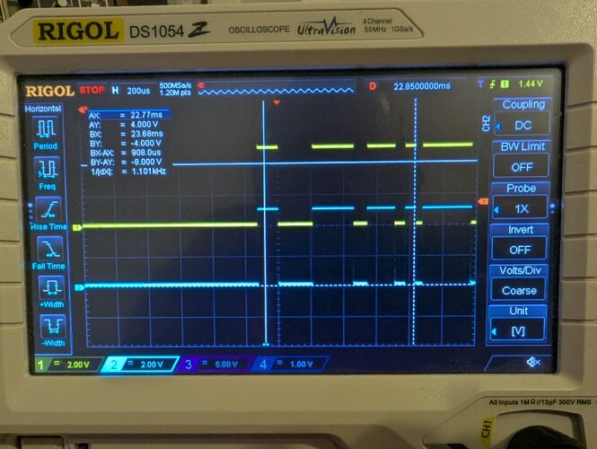

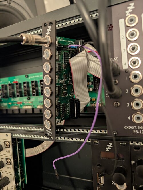

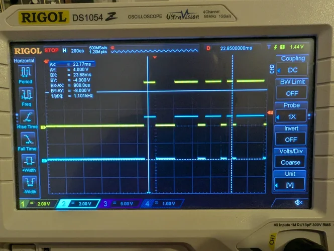

Die beiden Traces auf dem Oszi müsste meiner Meinung nach den Anfang von MIDI-Messages zeigen.
Diese wurden
  • aus Noten in Bitwig erzeugt
  • vom Expert-Sleepers silent way VST in Audio eingebettet und über das ES-10 zum ES-5 gesendet
  • am ES-5 hab ich beide Signale gemessen
  • Einmal über Miniklinke mit dem neuen Kabel und einmal über Pin-Header
Leider ist die ES-5 MIDI Amplitude 5V und ich weiß nicht, ob das zuviel ist?
Das FH-2 sendet MIDI-Signale mit 2,5V Amplitude.
Und das funktioniert so mit einem Disting EX zusammen.
Keine Ahnung, ob das DIN-MIDI-Interface im Disting 5V tolerant ist?
Im Disting EX Manual steht unter 'MIDI "Low-Voltage Signaling"', dass das Disting selbst 3V3 benutzt.
Aber ist es 5V tolerant bzw kann es gefahrlos damit betrieben werden?

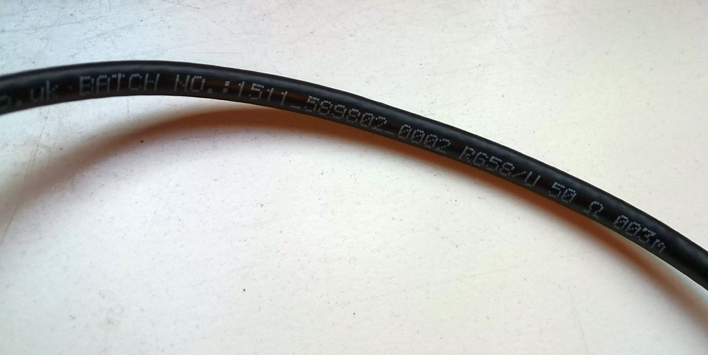

<semi-OT>
Ja, das hatte ich auch gesehen. Die Antennen-Leute wollen, wenn ich das richtig sehe, am liebsten wohl immer 50 Ohm, aber sagen auch, dass 75 Ohm vs. 50 Ohm kaum einen Unterschied bzgl. Dämpfung macht (die ist ja der Knackpunkt), wenn (!) es nur ums Empfangen und nicht um Senden geht.
Mein Kabel von Aktivantenne zum Empfänger damals war 50 Ohm, und ich wage zu behaupten: das war nicht der Knackpunkt, an dem's gescheitert ist :kaffee:
</semi-OT>

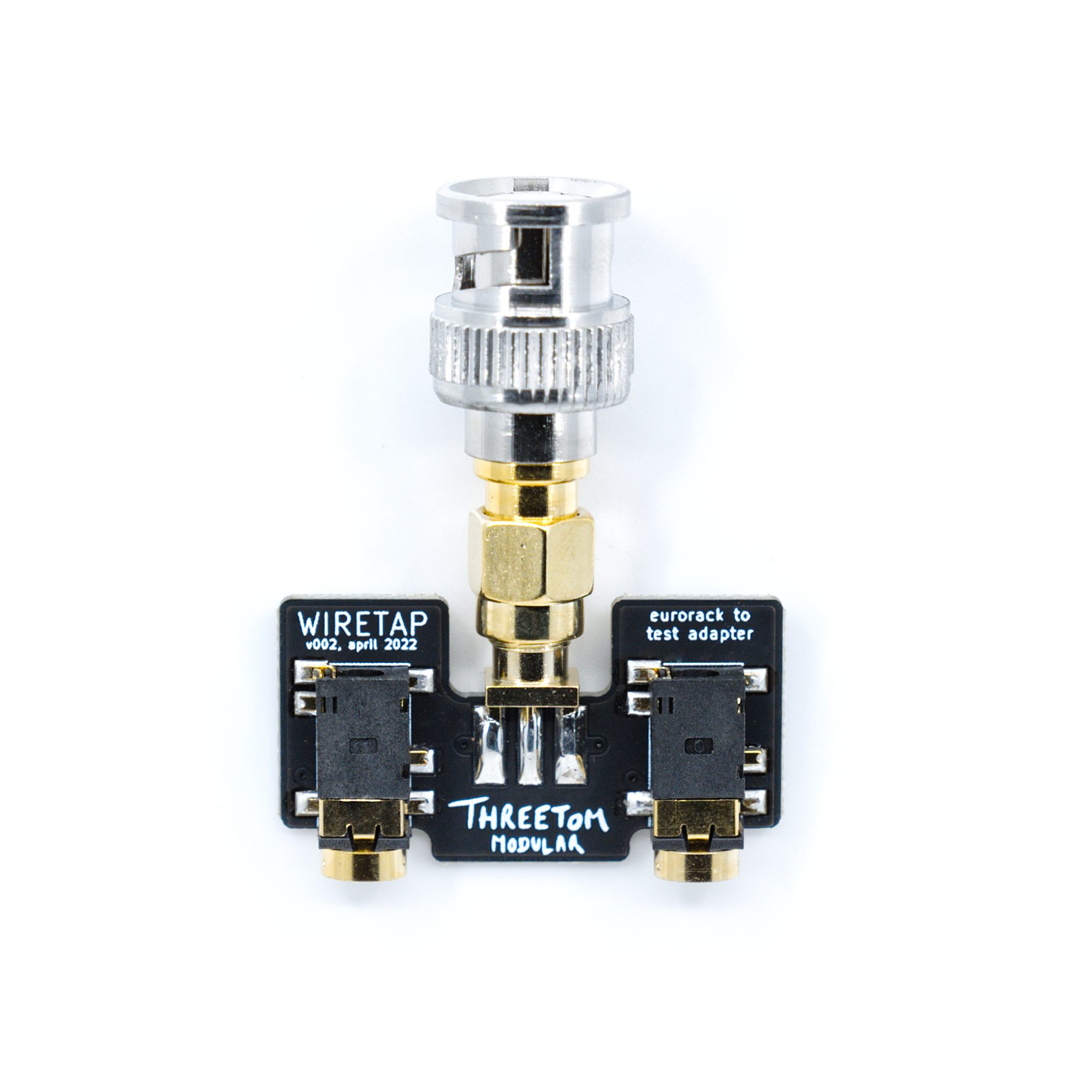

und es gibt einen Belgier, der Adapter für Oszilloskope auf 3,5mm baut, die auch super funktionieren...
Sorry, aber das ist mechanisch totaler Mist. Da darfst Du nicht zu fest ausatmen, sonst reißt es die SMD-Lötung von der Platine (ja ich habe gesehen, dass die zweiseitig ist).
