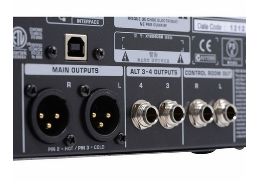

Bisher habe ich nur diese gefunden (mit alt ausgang):
Behringer Xenyx X1204
Mc Crypt Mischpult MX 1204

aber ich sehe bei beiden mixern keinen alternativen mix-ausgang - vielleicht hab ich da auch etwas nicht verstanden...

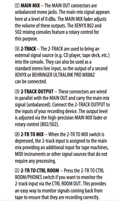

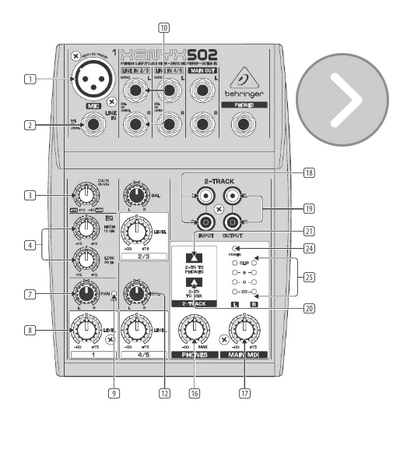

OK und wo wähle ich bitte aus was da rein geht und was in den main geht !?
Dieses 2-TRACK fenster rechts? Aber was ist 2-track? Sind das die ersten beiden tracks rechts? (Hab´s gefunden :_)
Sorry wenn ich mich doof anstelle... Ich ziehe mir jetzt das manual...

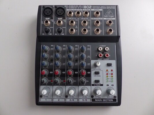

OK - das ist genau die richtige grösse und ausstattung (mehr als gebraucht wird) und von der kohle her gut machbar...

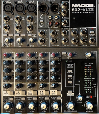

Wenn ich Dich richtig verstehe, willst Du ja zwei Stereo-Subgruppen haben. Damit fallen eigentlich alle bekannten und genannten Kleinmixer, wie auch die Mackies 802/1202/1402 letztlich raus, denn die haben einen Alt-Buss was einer Subgruppe entspricht. Der kleinste Mixer der mir da einfällt, wäre ein Mackie 1642 oder ein Mackie 1604. Richtige Kleinmixer mit zwei Stereo Subgruppen sind mir nicht bekannt.
