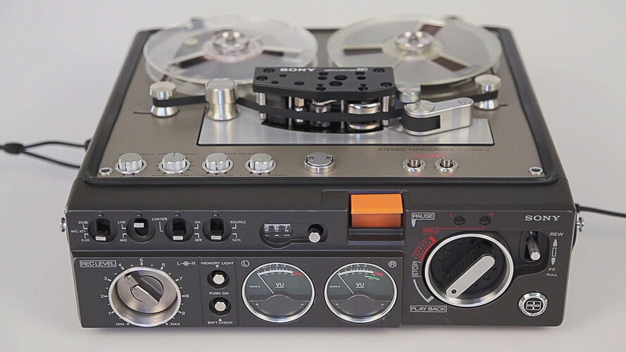

Würde von Uher abraten - der Gleichlauf ist grottig . Es gibt etwas grösser von Teac die kleinen x3, sind leicht und klingen echt gut - ansonsten unbedingt das Sony tc 510-2 , excellente Geräte auch ganzes Stück günstiger wie Nagra aber leider nicht mehr so oft angeboten .

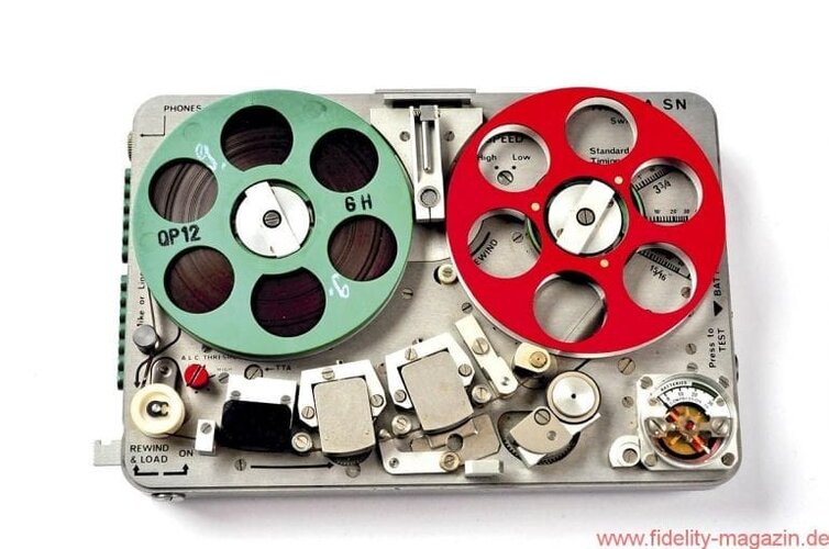

allerdings ist so ein nagra SN schon sehr cool:
Ab i. d. R. 3.500 Euro.
Sony TC-510 war eine Weile günstig zu haben, hat aber mittlerweile auch empfindlich angezogen:

Nagras sind eine Wissenschaft für sich, weil es so dermaßen viel verschiedene Modelle mit unterschiedlichen Anwendungsgebieten gab... Nagra IV-S ist wohl die Stereovariante ohne Pilottonkopf etc.
Stellavox ist in derselben Liga wie Nagra, aber wegen der Seltenheit womöglich noch teurer.
