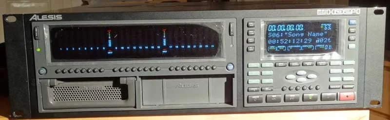

hi, habe gerade einen Alesis HD24 zur Kur hier ... Display dunkel, die Spannungs fürs Display fehlt.
Dank SMD keine lesbaren Typenbezeichnungen auf den Chips ... hat jemand einen Schaltplan von dem Ding und kann mir den schicken?
... ein Auszug von der Spannungserzeugung für das VFD auf der Alpha-Display-Treiber Platine würde völlig reichen.
.. hat sich erledigt.
Der (MosFet) Transistor ist ein NDT 014L, den Treiber (handelsüblicher 74AHC14) hat es gleich mit zerlegt.

Nope. Den Wandler zu reparieren ist kein Kunststück, die Teile hatte ich zwei Tage später da ... nur sind die gleich wieder abgeraucht...
...denn die die eigentliche Ursache ist ein gestorbener Oki L9261A (der die Spannung kurz schließt). Das ist der Treiber-Chip für das Display. Der ist leider obsolet, d.h. über die normale Distribution nicht zu bekommen. Ich habe den bislang nur bei gewerblichen Chip-Brokern gefunden, die aber unter (rund) 400$ keinen Finger krum machen.
Ja das ist ja mal Sch... . Hatte mich schon gefreut dass das Ding wieder läuft. PLÖD. Hast du dann gar nichts mehr dran gemacht? Oder doch noch probiert so einen Chip zu bekommen?
Den Mosfet hab ich gefunden, ich wußte nur nicht mehr auswendig wie das PCB ausgesehen hat und hatte es grad nicht zur Hand. Ist ja alles doch ganz einfach zu finden gewesen. Ne Frage zu der Spule hätt ich noch. Weißt du was das für eine ist? Ich meine dieses Trafoähnliche Teil direkt neben dem Schmitttrigger und dem Mosfet?
Ist halt 'n Trafo. Der ist nicht kaputt, das schafft der MOSFET nicht.
Miss mal von VDisp (das ist Pin26 an den ML9261A, am "ersten" Oki findet sich der an C6 angeschlossen) nach Masse, das wird niederohmig sein. Und das ist falsch.
Um raus zu finden, welcher von den L9261A das ist, muss man, einen nach dem anderen, Pin 26 loslöten und hoch biegen (Hilfsmittel Stecknadel/Cutter). Wenn der (nahezu, hier 5Ohm) Kurzschluss weg ist, dann hat man den Übeltäter gefunden. (Der kann auch auf der 2. Platine sein!)

hast du das Alesis noch vor dir? Weil ich hab da einen OKI MSC1162A als Treiber für die Displays. Davon sind drei Stück insgesamt verbaut. Bei meiner Recherche fand ich heraus das Oki jetzt unter Lapis läuft und die sind wiederum eine untergruppe von Rohm. Es gibt auch einen neuen Chip der als Ersatz für den alten MSC1162A geeignet ist. Der nennt sich ML9272 und ist eben von Lapis semiconductors. Das Problem ist, das ich leider auch keine Broker gefunden habe bisher der das Ding vertreibt.

So: Display-Treiber-Chip bei UTSource bekommen, auch in Kleinstmengen - und das für wenige €.
Eingelötet (70 Beinchen im 0,65mm Pitch ... ) und nach einem kleinen Schreck in der Abendstunde (hatte beim Fehler-suchen ein Beinchen vom Trafo ab- aber nicht wieder angelötet) geht das Display - und damit der HD24 - wieder.
