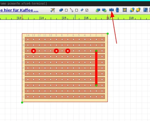

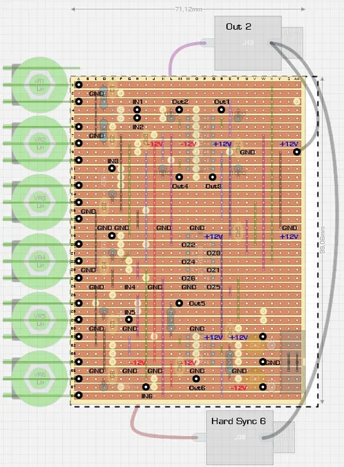

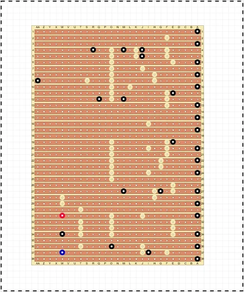

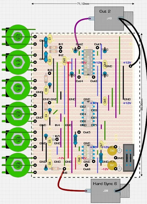

ich will mir eine HexOszilator bauen und schön auf einem Streifenboard aufbauen. Dazu habe ich jetzt ein Layout im Programm "diy layout creator" geschaffen.
Das Layout verstehe ich so, das die Leiterbahnen, zwar von dieser Seite sichtbar sind aber eigentlich auf der Rückseite verlaufen.
Ich habe alles schön verteilt und auch brav die Unterbrechungen der Leiterbahnen eingezeichnet.

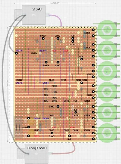

Jetzt will ich ich die Unterbrechungen der Leiterbahnen in die realität übertragen. Dazu benötige ich ein Bild von der Rückseite, bzw. eine Seitenverkehrte Darstellungen. Eine entsprechende Funktion konnte ich bis her nicht finden, obwohl diese doch elementare wäre.
In diversen Tutorials habe ich nur den Hinweiß gefunden mit einem Bildbearbeitungsprogramm das Bild zu spiegeln.
Für Hinweise, sachdienliche Kommentare und weiter helfenden Links bin ich wie immer dankbar.

Man kann alles unsichtbar machen bis auf Trace- und Board-Layer, alles auswählen, eventuell gruppieren, und dann über Bearbeiten - Auswahl Tranformieren horizontal spiegeln. Oder über das Icon rechts oben.

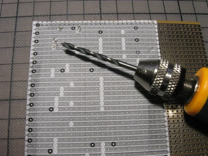

So ich habe jetzt den Work around genutzt:
Wenn ich dann noch als PDF exportiere und dann erst ausdrucke mit 100% dann bekomme ich ein genaues Abbild,
das ich auf die Platine mit Tesa festklebe und dann als Durchbohrvorlage (die hellen Kreise) nehmen kann.
Der Ausdruck hat einen geringen Versatz. Mit der Spitze des Holzbohrers sind die Löcher aber in der Platine gut zu finden, so das ich eine weitere Fehlerquelle in der Übertragung vermeiden kann.

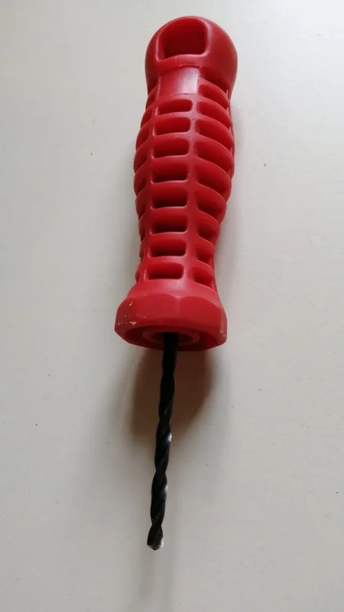

Ich hab auch zuerst einen Holzbohrer gehabt, der hat aber (gerade bei nicht so guten Platinen) die Leiterbahn nicht geschnitten, oder geschabt, sondern eher weggerissen, jetzt hab ich auch nen 3mm Metallbohrer an nem alten Feilengriff, geht super !

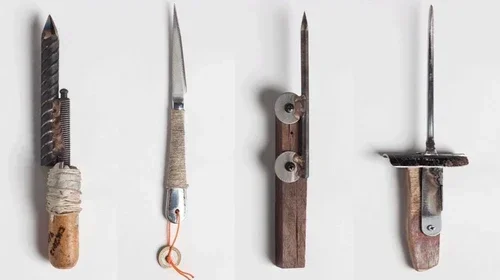

In Amerika im Knast nennt man diese Teile übrigens Shank und man benutzt sie um Löcher in Mithäftlinge zu machen :) Ein hoch auf N-TV und seine bildenden Dokus! :rofl:

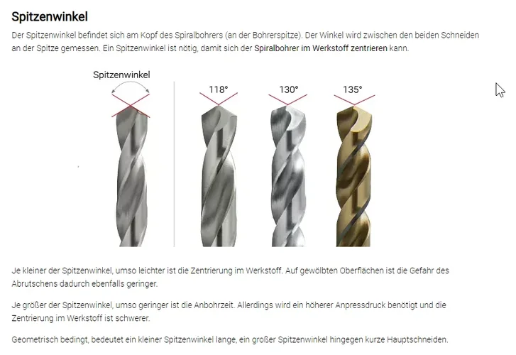

Der geht natürlich nicht.
gerade die besondere Spitze zentriert den Bohrer auf das Loch in der Platine und schab so das Kupfer sicher ab. Die Außenschneiden stellen sicher, das das Kupfer Sicher durchtrennt ist. Ein Typischer Spiralbohrer mit dem Typische Spitzen-Winkel von ca. 118 Grad muss viel Tiefer in den Platinenwerkstoff eindringen um auch das Kupfer am Rand zuverlässig weg zu bekommen.
Beim Typischen Holzbohrer ist das Kupfer am Rand schon lange durch getrennt ehe in der Mitte der Werkstoff abgetragen wird.

Im Endeffekt macht das ja auch jeder anders, es gibt ja dafür auch Spezialwerkzeuge die quasi wie ein Zirkel funktionieren, die mittlere Achse ins Loch und Außen ist ne Klinge oder ähnliches Dran um die Bahn zu unterbrechen.
