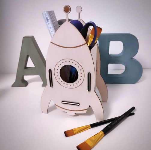

Das ist zwar kein Cover, veranschaulicht aber das Stecksystem, was ich meine...
OK, Danke. Für Dein Beispiel ist aber schon sehr kräftiges Material notwendig. Das halte ich für ein Synthcover für mich persönlich schon zu massiv. Aber muss nicht für jeden gelten.

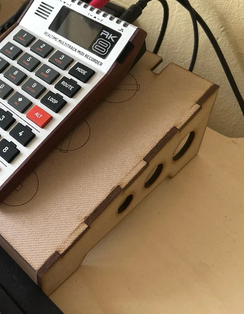

Ich habe mal für einen kleinen Stand einen anderen Weg gewählt, der sehr gut und bombenstabil mit Holzleim hält. Halt einfach passende “Zacken” jeweils am Rand konstruiert (4mm Kraftplex, Lasercutter). Aber wie gesagt, für ein Cover zu massiv und zu schwer.

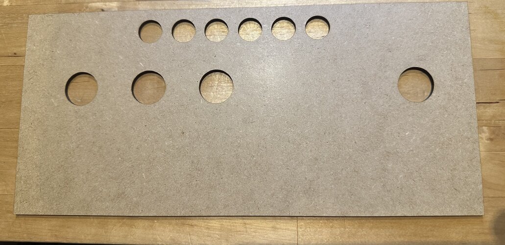

Im Grunde ganz einfach. Dort wo die Potis sind, sind in der "dicken" 1. Lage Löcher.
Auf diese Lage mit den Löchern wird einfach noch eine dünne Lage drüber geklebt.
Die 1. Lage muss natürlich so dick sein, wie die Potis. Wenn ich in etwa richtig gemessen hab, sollten das 14mm sein.
An den Seiten kann man noch einen Überstand machen.

Viel zu sehen gibts noch nicht. Das ist der Prototyp aus MDF. Die Masse stimmen und morgen mach ich den Kork.
