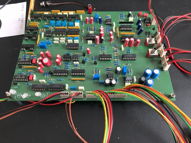

Ich möchte kurz mal meine Freude teilen und gleichzeitig mein letztes DIY Projekt vorstellen.
Es ist ja nun bekannt dass die Moogerfooger 104 Delays mitllerweile exorbitant teuer geworden sind.
Ich wollte diese Mondpreise nicht bezahlen und habe kurzerhand eine DIY Version gebaut. Die überarbeitete PCB Version kam letzte Woche und nach etwas Fehlersuche und dummen Schematic Fehlern meinerseits, läuft das gute Stück nun.
Ich würde die PCB in ein 1HE Rack einbauen und eine schöne Frontplatte dazu machen. Eventuell passen sogar 2 Stück in 1 Rack macht dann also doppelte Delay Power.
Ich werde das Delay noch ausgiebig testen und plane ggf. PCBs + die Frontplatte als Datei für Schaeffer etc. zum Selbstbau zum Kauf bereitzustellen.
Ich würde hier auch gern mal abfragen ob Interesse besteht und wieviele Leute ggf. an einer PCB interessiert sind.
Anbei noch ein Bild von der fertig aufgebauten Platine (die ist natürlich nicht so kompakt wie das Original aber würde super in ein schmales Rack-Gehäuse passen:

Beruflich mache ich das nicht, ich hab mir das alles selbst beigebracht...war auch ein etwas längerer Prozess aber es gibt super Tutorial Videos zu Kicad von DigiKey, das war quasi mein Lehrmeister.
Die Schaltpläne für fast alle Moogerfooger gibt es mittlerweile im Netz.
Als nächstes wollte ich noch den Phaser machen. Das funktioniert nur für die rein "analogen" Sachen. Die Dinge die mit Firmware etc. arbeiten kann man nicht klonen.
Schaeffer ist eine Firma die Frontplatten etc. herstellen. Die haben auch ein eigenes Programm zum Design von Frontplatten, das ist recht einfach zu bedienen.

Welche BBD Chips werden verwendet? Sehe ich MN3009? Gibt es die wieder aktuell? Sind irgendwelche anderen alten/NOS Bauteile nötig, oder ist das alles gut zu bekommen?

An BBD Chips sind da 5x MN3008 und 2x MN3005 bzw. XVive 3005. Die BBDs sind wohl der teuerste Posten an der Ganzen Sache. Der Stückpreis liegt mittlerweile bei 20€ und mehr aber ich denke es lohnt sich.
Ansonsten bekommt man eigentlich alles. Beim SA572 und den LB1405 muss man ein bisschen gucken aber das ist nicht dramatisch.

An sich ist es "nur" ein Delay mit den üblichen 3005 / 3008 Eimerketten Chips aber für mich persönlich ist das 104er das am Besten klingende BBD Delay überhaupt (abgesehen vom Stereo BBD Delay im Moog* Matriarch, das klingt noch schöner). Ich denke das Schaltungs- Design um die BBDs ist Moog* klanglich einfach sehr gut gelungen. Dazu kommt die Möglichkeit Delay Zeit und Feedback per CV verändern zu können und die max Delayzeit von über 1s.
Das ist im Grunde schon alles. Da ist am Ende auch viel Subjektivität dabei.

Ja da hast du Recht! Sowohl die MN3005er von Panasonic als auch die 3008er werden nicht mehr produziert. Xvive hat neben den 3009ern (zu finden in den Roland Chorus Schaltungen) auch die 3005er neu aufgelegt und die bekommt man tatsächlich aktuell auch noch zu kaufen (ca. 15€ das Stück).
Im MF-104 sind aber noch mehr abgekündigte Bauteile und Moog* hat bzw. hatte nicht mehr genügend für eine größere Charge auf Lager.
Für DIY ist das nicht so ein großes Problem, da die Anzahl der Leute die sich sowas selber bauen in der Regel "überschaubar" ist und man auch selbst entscheiden kann ob man die Preise für NOS Chips bezahlen will.
