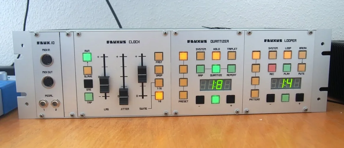

Ich finde (A) deutlich besser, und hab diesen Sommer sogar auch eine Swing-Clock gebaut :-)
Wenn die Clock swingt, swingt einfach alles automatisch mit - bis zu den Step-Sequencern im Modular, die hängen bei mir auch über MIDI-To-Trigger dran... bei Fragen gern, im Grunde funktioniert der Swing ganz einfach in dem man alle "ungeraden" Ticks etwas verzögert sendet.
Beim drüber Nachdenken hab ich das Problem der swingenden Clock selbst erkannt: Wenn das Time Clock Signal jetzt alle 16tel käme, könnte man einfach jedes zweite Signal verzögern. Aber es kommt ja 4 mal pro 16tel. Da ergibt sich zwangsläufig die Frage, was man mit den 3 Schlägen zwischen den 16teln macht. Die Zeitabstände linear zu strecken bzw zu stauchen wäre erstmal das naheliegendste, aber ob das musikalisch Sinn macht, weis vmtl nur der Wind.
linear strecken funktioniert super - ich hab auch mit anderen Ansätzen experimentiert (z.B. kontinuierlich länger werden), aber linear hat sich für mich am natürlichsten angefühlt
witzige Rhythmen ergeben sich auch, wenn man die Clock in 8teln swingen lässt, aber 16tel spielt (dann sind immer zwei lang und zwei kurz)
