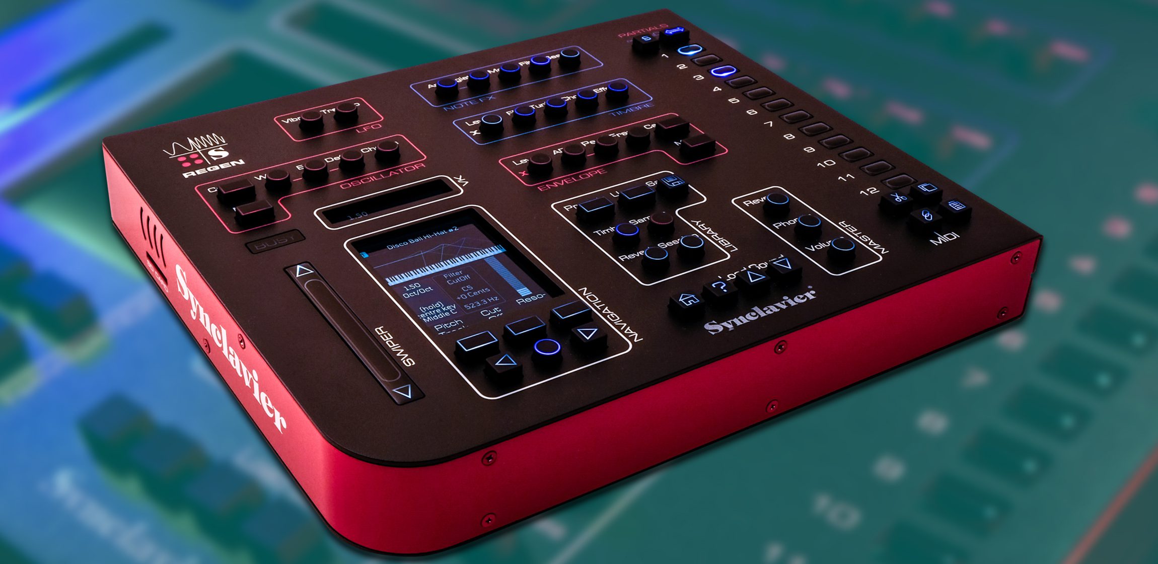

Der/Das Regen ist also ein Sample-Player (die Kiste hat keinen Audio-In??) mit FM und Resynthese. Hauptzielsetzung scheint mir die realistische Wiedergabe von "echten" (elektro-mechanischen) Instrumenten zu sein (Resynthese) und sehr viel ein Synthesizer so wie wir das hier alle verstehen? Sehe ich das falsch?
  • #84
Resynthese im Regen folcht` erst in einem Update..wenn.
(so wars auch beim Arturianer soweit ich mich erinnere)
  • #85
OK. Also ein Sample-Player mit FM. Ich habe Probleme die Begeisterung dafür zu verstehen. Ich recherchiere weiter.
Äh, ja siehst du nicht ganz falsch aber auch nicht ganz richtig. Ich zitiere einmal den Amazona Artikel, der Einfachheit halber, Link siehe oben:
Die Klangerzeugung des maximal 98-stimmigen Synthesizers beherrscht mehrere Syntheseformen und ist 12-fach multitimbral. Pro Timbre lassen sich bis zu 12 sogenannte Partials einsetzen, die wiederum mit einem von drei Modi arbeiten: additiv, subtraktiv oder Samples.
Der additive Modus gibt Zugriff auf 24 Obertöne (Harmonics) mit Phase Control. Im Samples-Modus (voraussichtlich 300 bis 450 MB Speicherplatz) können bis zu 48 Samples (48 kHz / 24 Bit mono) in der Patch-List eines Partials zugewiesen werden. Für den subtraktiven Modus lassen sich entweder bis zu neun gegeneinander verstimmbare Sägezähne (Supersaw) oder ein Noise-Generator aufrufen.
In allen drei Oszillator-Modi ist FM mit eigener Hüllkurvensteuerung zwischen den Partials möglich, so dass zum Beispiel auch Samples als Carrier genutzt werden können.
Pro Timbre gibt es 24 LFOs und 24 Hüllkurven zur Modulation der Parameter, außerdem ist eine Steuerung über MIDI-CCs möglich.
