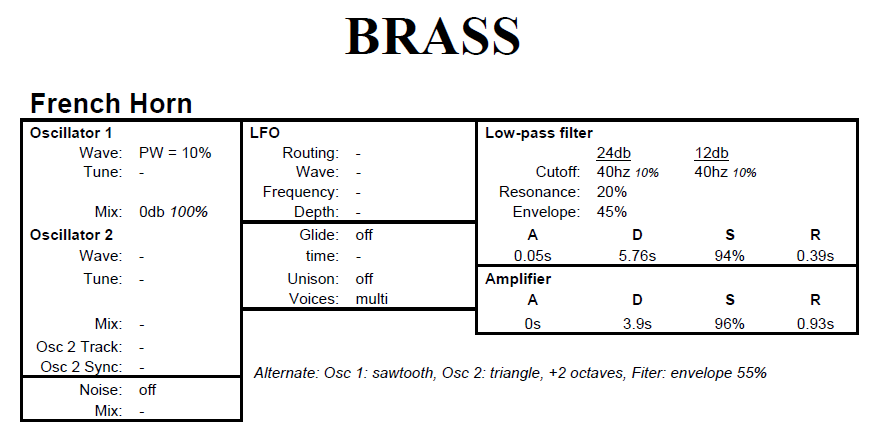

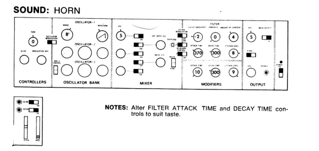

Der zweite Artikel baut auf den ersten auf. Funktioniert gut, habe ich sogar mit einem Multiffekt (BOSS GT-10) nachbauen können.
